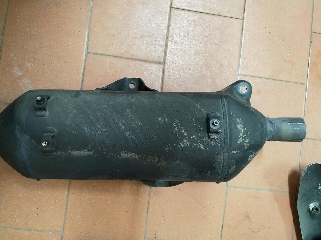

avrei questa marmitta di scooter che dovrei riverniciare da zero.La mia idea sarebbe quella di carteggiare con spazzola metallica e frullino,per poi dare due/tre mani di vernice nera per alte temperature.Per fare un lavoro più pulito e uniforme,come potrei fare a tenere la marmitta alzata che possa girare,insomma un modo che dò le varie mani,in maniera uniforme,senza stacchi? : Rolleyes : : Rolleyes :

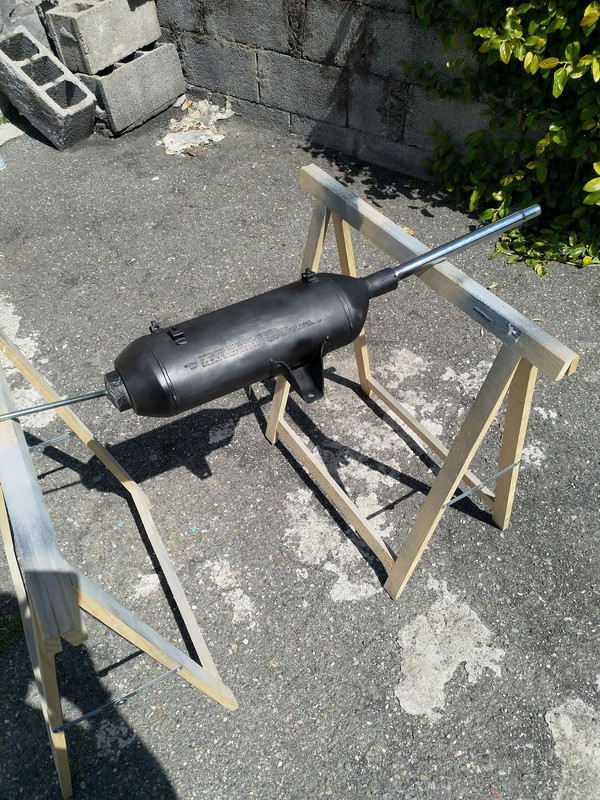

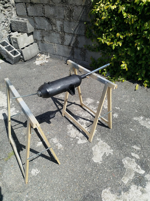

Ciaoa a tutti,scusate il rotardo,ma ho dovuto aspettare una giornata libera e che ci fosse pieno sole.Lacoro eseguito,grazie mille :oops: :oops:
p.s.
è la seconda mano quella che vedete,ma con la terza mano è venuta abbastanza bene,poi,quando rimonto lo scooter,vi faccio la foto,da montata
