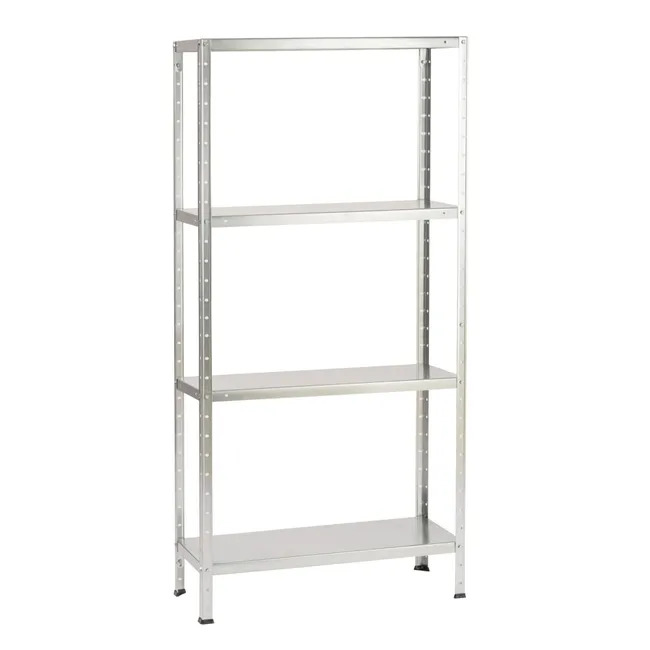

vorrei sapere se secondo voi è possibile ancorare questa scaffalatura alla parete blindata del mio ripostiglio grazie

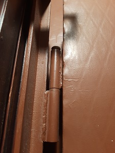

allora in realtà io vorrei anche smontare e rimuovere i cardini della porta

I cardini sono saldati quindi rimuoverli si può tagliandoli.
Per conoscere il materiale della parete, ossia se sia 'ferro', basta usare una calamita: se si regge vuol dire che è di ferro
Per ancorare qualcosa ad una parete di ferro bucarla e fissare con apposite viti.

ma qualora purtroppo fosse di acciaio?
Messaggi: 9964
Re: aiuto e consiglio su stanzino
themisterxy ha scritto: mer 01 feb 2023 7:23 pm ma qualora purtroppo fosse di acciaio?
Se non provi con una calamita prima e con un trapano poi... non lo saprai mai :-D
Messaggi: 2546
Punta ad ok per acciaio temperato, trapano a bassa velocità e abbondante lubrificante-refrigerante.

allora ho usato un'asta con la punta calamitata e per fortuna si attacca.
secondo voi faccio i fori e cerco di ancorare con delle viti buone, oppure devo richiedere l'intervento di qualche fabbro esperto per rimuovere tutta la struttura di ferro?
