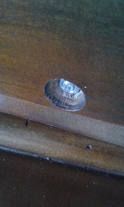

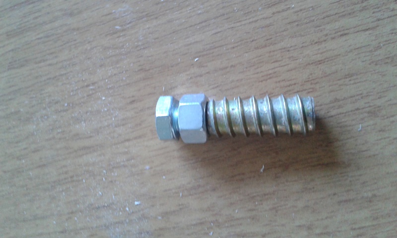

boccola estratta anzi svitata col metodo Rokko : WohoW :
facile e pulito

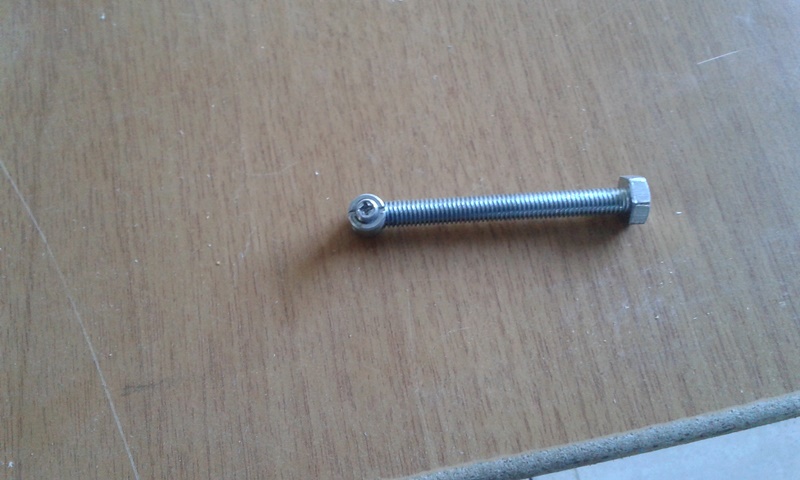

purtroppo però il foro è troppo grande per avvitarci una boccola standard per perno e barilotto

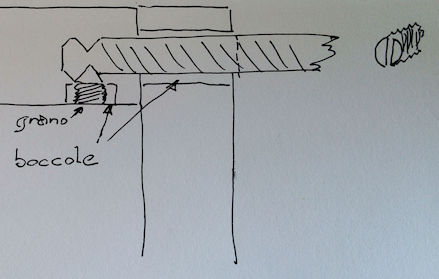

così ho pensato a quest'altra soluzione, come si vede in questa foto dovrò far tornire
leggermente il bullone di 1 mm, non posso allargare il foro del barilotto perché rischierei
di sfondarlo, quindi tagliata la testa al bullone l'avvito nella boccola, poi infilo il barilotto
nella traversa l'avvicino alla testiera ed una volta in sede il bullone nel barilotto ci avvito il grano : Chessygrin :
che ve ne pare ? oppure pensate che possa ridurlo col flex visto che non ho una mola ?

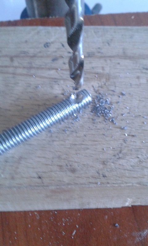

Re: Svitare boccola filettata
forse non ho capito, una cosa del genere?
Avvita alcuni dadi sul bullone (servono dopo i tagli per "aggiustare" il filetto) matti il billone in morsa
interponendo piattina di alluminio, tagli la testa del bullone,
Stringi un dado sull'altro, blocca nel mandrino del trapano un lato del filetto, blocca in qualche modo
il trapano o se lo hai, usa con cautela quello a colonna, con una lima triangolo asporta il materiale
in modo da formare la sede per il grano (non spingere troppo la lima mentre asporti materiale perchè
si può sfilare il cono del mandrino) in mancanza del tornio, facevo così : Chessygrin :
A questo punto taglia il bullone a misura e fai col seghetto il taglio per il cacciavite, fatto questo,
aggiusta con la lima le estremità della vite, poi togli i dadi, dovrebbero aiutare la pulizia delle
Ora avviti la vite nella boccola, avvicini il grano nella sede creata e col cacciavite forzi a svitare
la vite creata e stringi il grano
non so quanto possa tenere, il bullone sembra m8 qualcosa dovrebbe fare, magari metti un grano
anche dal lato opposto

no Rokko il problema non è tanto il bloccaggio del perno (in questo caso il bullone)
ma il fatto che non entra nel barilotto quindi dovrò ridurne il diametro di un mm,
pensavo di far ruotare il bullone sul disco del flessibile sennò lo porto a tornire

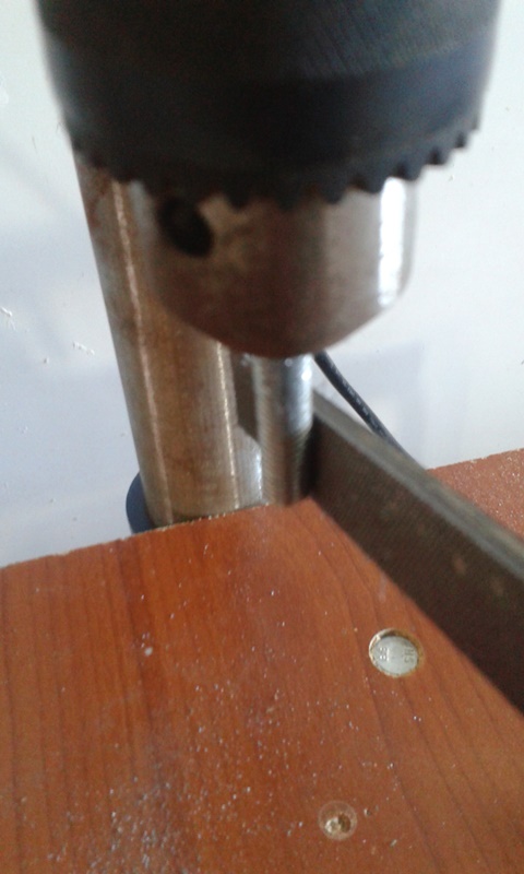

Io proverei facendo attenzione, col trapano a colonna ed una lima piatta,
la tieni perpandicolatre al bullone e fai scorrere la lima sul bullone nel senso
del taglio, rimane più precisa,
non spingere molto perchè si può sfilare il mandrino.
Quando non avevo il tornio, facevo così :mrgreen:

rokko ha scritto:Io proverei facendo attenzione, col trapano a colonna ed una lima piatta,
ottima idea grazie

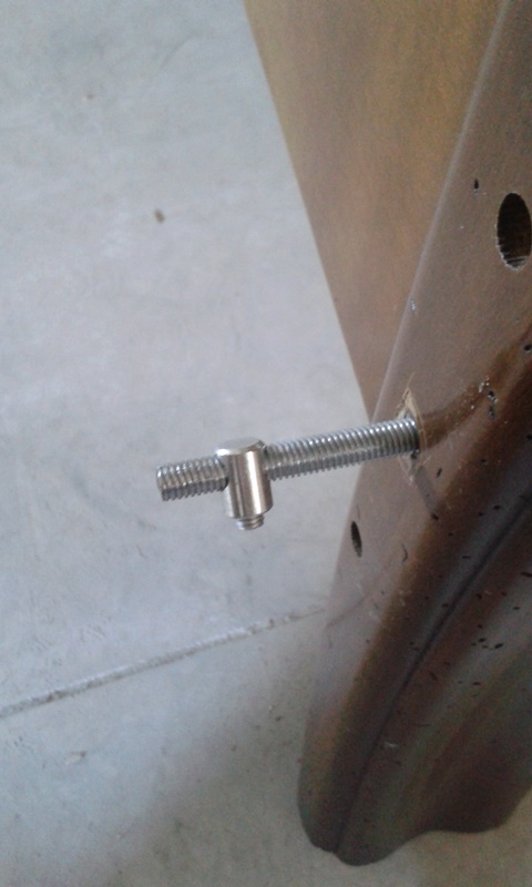

allora seguendo i consigli di rokko sono riuscito ad infilare
il bullone nel barilotto ed ha bloccarlo col grano ....... grazie : WohoW :

la soluzione comunque resta ottima, unica cosa forse che avrei fatto (non so se la foto che hai messo con la lima è indicativa, ma il dado sotto lo avrei fatto appena poggiare su un pezzetto di legno perchè quando hai passato la lima, un minimo hai dovuto far forza, sforzando anche un pò il mandrino, invece se davi un piccolo aiuto facendo toccare sotto, secondo me non sbagliavi, poi per la punta ripassavi leggermente alla fine (ripeto è un mio parere) magari hai limato con un coltello caldo nel burro :D
Messaggi: 17899
non saprei, forse facendo toccare la testa del bullone sotto l'attrito avrebbe fatto bloccare
il mandrino, comunque il bullone si è limato abbastanza facilmente ;)

Ciao, ho inserito una vite dello stesso diametro finché si è bloccata e la bussola si è mossa di qualche grado. Svitando è uscita senza problemi. Era come da vs. foto senza taglio e foro per brugola. Bel sito, interessante e chiaro.
