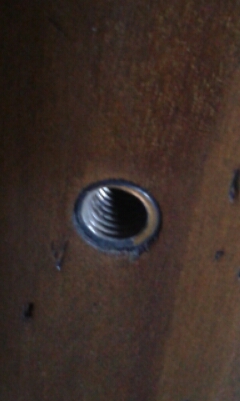

Buongiorno :D
Come faccio ad estrarre quella boccola filettata senza danneggiare il legno ?
L'ideale sarebbe un bullone che avvita al contrario oppure ?
2017-04-07 09.12.01.jpg (59.37 KiB) Visto 5792 volte
Re: Svitare boccola filettata
Il bullone che avvita al contrario non lo puoi usare. ;) Quella boccola è messa a pressione, quindi l'unica cosa che mi viene in mente è di avvitarci un bullone ed estrarlo con una leva. Il rischio di danneggiare il legno è altino però.

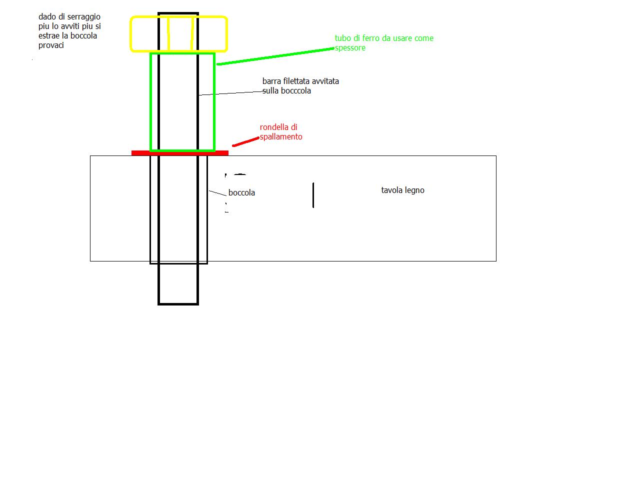

realizza un estrattore a vite, ovvero prendi una barra filettata o un bullone dello stesso passo e diametro della boccola e avvitala. la parte che elerge fuori, ci infili un tubo di ferro e tappi con una rondella larga, avviti un dado che lavora a contatto con la rondella, serri il dado si dovrebbe estrarre, spero di essere stato chiaro, spero di non averti forviato, fammi sapere alla prossima
schema estrattore a vite filettata
schema estrattore a vite.jpg (46.86 KiB) Visto 5788 volte
mi sembra geniale. : Thumbup :

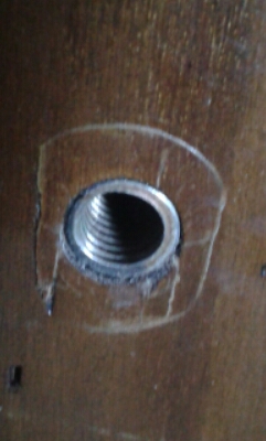

Ci avevo già provato
2017-04-07 10.32.43.jpg (66.58 KiB) Visto 5785 volte
allora invece di una rondella usa una lamiera forata in modo da aumentare la superficie di contatto con il legno.
