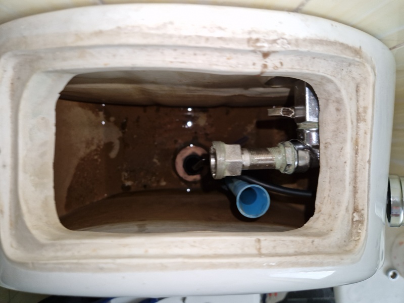

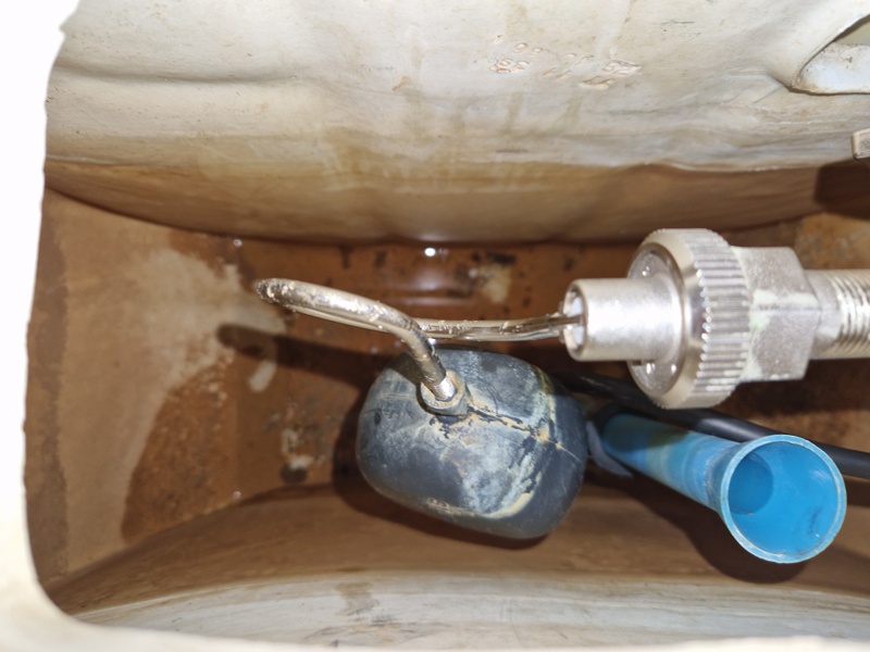

Ovviamente in una delle due foto (quella presa dall'esterno della cassetta) ho dovuto rimuovere il galleggiante per poter fare vedere l'interno. Questa è la situazione attuale e il problema è quello descritto nel primo post. Scarica soltanto tenendo premuto il pulsante, altrimenti lo scarico si arresta immediatamente perché la campana sul fondo si richiude subito. Il riempimento della vaschetta invece funziona regolarmente.

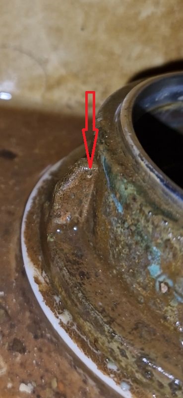

Sì, scusami, ma mi sono spiegato male. Sulla valvola di scarico dovrebbe esserci un buchino nel quale inserire la coppiglia di fissaggio dell'astina, questo buco non c'è o è completamente "tappato" dal calcare! Spero di essermi fatto capire questa volta... Sono riuscito a fare una foto del posto dove in teoria dovrebbe essere ancorata l'astina che regge il galleggiante indicato da mariobrossh e non mi sembra di vedere nulla.

Il foro c'è e si vede. Lo vedo anch'io che ci vedo poco :-D
