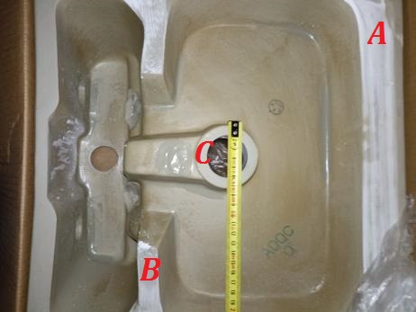

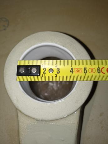

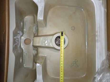

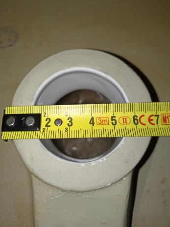

Re: Montaggio lavandino da appoggio con troppopieno e piletta su mobile DEGHI LADDER 100
Buongiorno e in primis grazie dell’assistenza.
Stendo un velo pietoso sugli autori che descrivono come si dovrebbe montare un lavabo da appoggio e relativa piletta senza averne mai toccata una ma ormai gente che veramente sa di ciò che parla è merce rara. Le allego o ti allego le foto del fondo lavabo in ceramica con dimensioni del foro. Lo scarico del lavabo, quello della foto A e B è in asse con il bordo del lavabo. Secondo te come si fissa? Grazie
- C.jpg (18.17 KiB) Visto 5140 volte
- B.jpg (17.68 KiB) Visto 5140 volte
- A.jpg (18.71 KiB) Visto 5140 volte
Il "tu" va benissimo, qui sul forum ci sentiamo un po' tutti amici a condividere una passione comune ed il "lei" è considerato fuori luogo.DNA ha scritto: mar 11 apr 2023 10:24 am Buongiorno e in primis grazie dell’assistenza.
Purtroppo anche io non ha mai toccato un lavabo di appoggio
Io farei un bel foro seguendo il profilo della base del lavandino, in questo modo avrai libero accesso sia alla piletta di scarico che ai tubi del rubinetto ma comunque sfrutterai tutta la superficie disponibile per mettere il silicone e fissare il lavandino sul top.
Però, per sicurezza, io prima contatterei chi te lo ha venduto per avere la certezza che sia il modo corretto di montarlo,,,
Facci sapere gli sviluppi
Metti un righello tra i punti A e B e misura la distanza tra righello e C , se sono sullo stesso livello metti un silicone e stringi con la ghiera sotto il piano di legno. Se invece tra righello e C hai spazio sufficiente monti una gliera su C e una sotto il piano di legno, mettendo sempre un po di silicone tra legno e lavandino.
Grazie Enrico51, se metto un righello in diversi punti del perimetro del lavello, nel senso che messo tra A e B e poi girato il righello di 90 e 180 gradi, noto che lo scarico C è in asse con alcuni punti ma non con altri (quindi la parte terminale dello scarico in ceramica è leggermente inclianto). Farò un foro del diametro 1" 1/4 + pochi mm, proverò a prendere una piletta con filetto lungo (10 cm), dopo aver inserito una guarnizione di spugna e non silicone nel maschio della piletta, lo metterò nel lavabo quindi inserirò la guarnizione siliconata e poi fisso la piletta al lavabo in ceramica con la ghiera bassa (quella dorata); guardo se il lavabo appoggia bene altrimenti freso di pochi mm il legno in modo che questa ghiera entri leggermente nel top e sia in asse con quest'ultimo. Una volta forato il top vedrò di che materiale è fatto (a questo punto potrei scoprire che è fatto di truciolare…) e per scongiurare che l’acqua entri a contatto con la sezione forata del legno vedrò di sigillarlo in qualche modo (silicone? Resina ? Qualche consiglio?). Infine la parte femmina della piletta senza guarnizione in silicone che stringerà il top del mobile al lavabo a cui fisserò infine il sifone. Prima di stringere in modo definitivo la femmina della piletta, guardo se ci sono perdite. Se non ce ne sono metterò del silicone, come consigliato bianco acetico e antimuffa, nella parte del lavabo che appoggia sul top lungo solo lungo 3 lati (escluso quello che poggia al muro) in modo che se in futuro dovessi togliere il lavabo, posso facilmente entrare e tagliare il silicone con un taglierino. Infine con lo stesso silicone bianco acetico e antimuffa sigillerò la parte alta del lavabo, quella dietro il miscelatore e a contatto con le piastrelle scendendo lungo i lati dx e sx fino al top.
Altro punto: se non sigillo tutta la base del lavabo a contatto con il top in legno, ho pensato di mettere un tappetino di feltro sotto il lavabo e sopra al top in modo che l’acqua, se dovesse scivolarvi, non viene assorbita da questo. Altrimenti niente tappetino “assorbente” e silicone tutto il lavabo alla base sempre con lo stesso silicone.
Ho sbagliato qualcosa o è tutto corretto?
