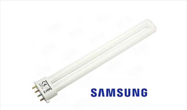

ciao, è un doppio tubo lunga sui 15 cm. Su internet ho trovato questa (LAMPADINA FRIGORIFERO SAMSUNG 11 watt - 2g7 37X214 mm FLUORESCENTE) e dovrebbe essere lei (il frigo è un samsung di circa 12 anni fa).

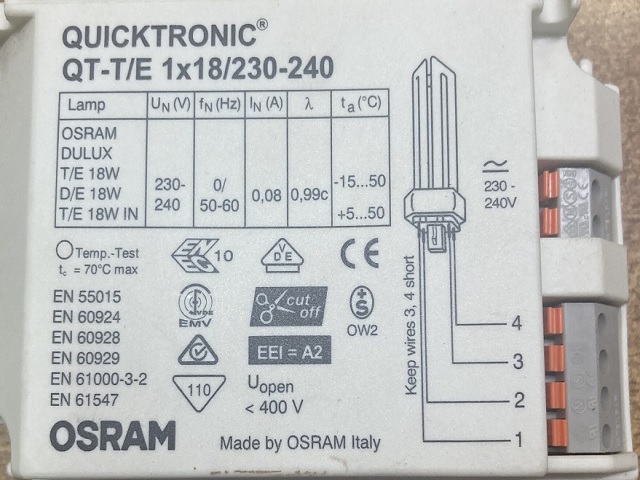

Le lampade di quel tipo in genere utilizzano reattori elettronici senza starter, tipo questo:
A questo punto, visto che il comportamento cambia in base alla posizione della lampadina, potrebbe trattarsi di un falso contatto di uno dei fili sul collegamento con il reattore.
