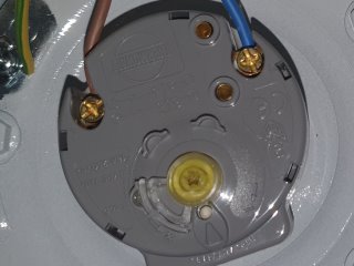

Salve gentilissimi,
ho montato uno scaldabagno elettrico 50 lt ma non riesco a capire come regolare la temperatura perché non riesco a capire dov'è il minimo e il massimo allego foto .C'è una freccia con una x forse è il minimo? la devo regolare bucando una membrana in plastica con un giravite. E' corretto?

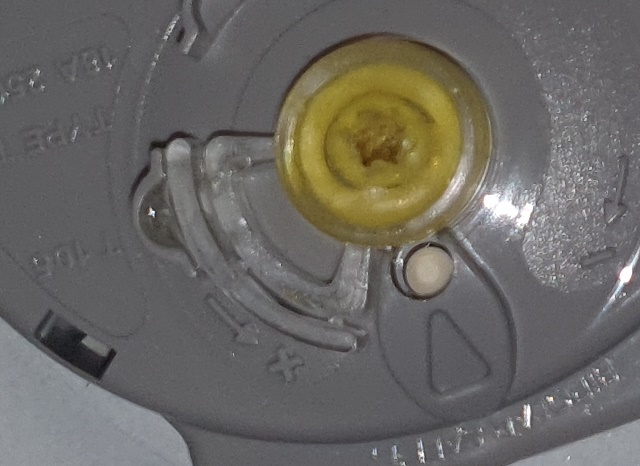

allego foto ingrandita

Re: termostato scaldabagno elettrico - Come si regola?
Sicuro che sia una x e non un +??
Se così fosse girando in senso antiorario aumenta ed in senso orario diminuisce.
a me par una x forse sbaglio
Come dice giustamente Livio è un "più" con la freccia per indicare da che parte girare per aumentare la temperatura, mentre dalla parte in basso si vede l'altra freccia con il "meno".
Ad occhio e croce però il termostato sembra bloccato, forse devi sfilare (o rompere) quel pomellino bianco che si vede in foto per poter sbloccare la regolazione
ah grazie non avevo visto il meno, ho letto nel manuale di spingere un po' col cacciavite sulla membrana in plastica per arrivare alla rotellina e così ho fatto infatti girando piano piano sento che si muove arriva a fine corsa da una parte e dall'altra . Non so se devo togliere quella plastica che sembra proteggere la rotellina di regolazione non vorrei fare danno

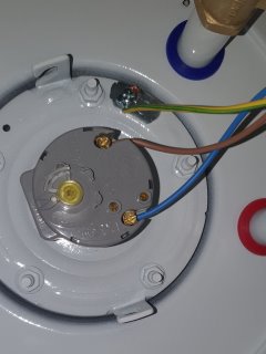

Il termometro funziona perché se spengo lo scaldabagno per un giorno la lancetta scende, credo di aver messo al minimo la temperatura ma la lancetta è sempre al massimo e l'acqua è caldissima . Forse non ho regolato un bel niente ma non capisco come fare nella rotellina della resistenza c'è una membrana in plastica che nelle istruzioni dice che si deve fare pressione con un cacciavita a taglio e poi girare. Io non jo capito se la plastica si deve togliere o solo bucarla come ho fatto col cacciavite. Ho cercato su internet ma non ho trovato risposta
Metto la foto
Togliere o no la plastica l'importante è che la rotellina sotto gira...
Quando hai fatto con il cacciavite, la rotellina ha girato?
Per abbassare la temperatura, hai girato la rotellina in senso orario?
Un'altra cosa, su quella rotellina sbaglio o si intravede una specie di tacca che in questo momento è orientata in corrispondenza del segno "+"?
La rotellina l'ho girata in senso antiorario penso che gira perché col cacciavite sento un finecorsa da una parte e se giro dall'altra parte lo stesso. Quindi penso di aver fatto tutto bene la 0lastoca di sopra non l'ho tolta. Grazie comunque a tutti siete gentilissimi
Se hai girato la rotellina in senso orario, cioè nel senso indicato dalla freccia vicino al segno "meno", fino ad arrivare al finecorsa e la temperatura è troppo alta, allora il termostato non funziona bene... in quella posizione l'acqua dovrebbe probabilmente rimanere fredda o quasi.
Risolto, ho regolato la rotella forzando un pochino e mettendola a metà tra massimo e minimo .
