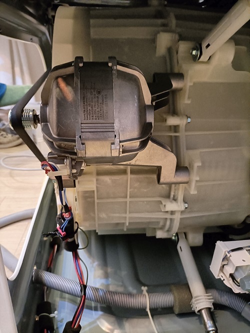

WhatsApp Image 2023-05-17 at 21.11.42 (1).jpg (109.39 KiB) Visto 1926 volte

mariobrossh ha scritto: mer 17 mag 2023 9:10 pm si trattandosi di motore inverter non ha nè le spazzole nè il condensatore.... :-?
quindi cosa può essere a non far girare il mio cestello? :yellow:
Messaggi: 2550
Re: Sostituzione scheda lavatrice Samsung WF70F5E5U2W/ET 01
Motore asincrono trifase ad induzione, le cose cambiano. Chiaramente niente spazzole né condensatore ma un circuito inverter che raddrizza la tensione di rete trasformandola in continua per poi ritrasformarla in alternata trifase. Puoi fare delle foto della scheda vecchia e quella nuova? Una prima prova che puoi fare è quella di togliere la cinghia e provare se il motore gira, per escludere un difetto del cestello.
