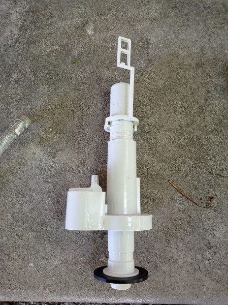

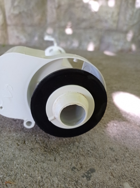

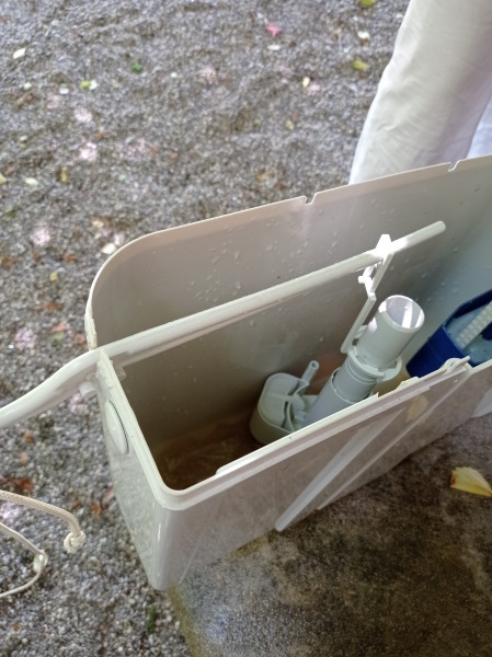

Vista la minima distanza dal soffitto sono riuscito solo a dare un'occhiata all'interno: il gruppo galleggiante sembra funzionare mentre il gruppo scarico lascia scorrere l'acqua.
Ho smontato il tutto togliendo la guarnizione , di quella a gradini, dal tubo di scarico che risultava praticamente invisibile, il gruppo scarico è praticamente nuovo con la guarnizione in ottime condizioni.
Mi è venuto il dubbio che ci fosse un'interferenza fra la guarnizione del tubo e quella del gruppo scarico.
A terra, senza guarnizione del tubo, ho fatto una prova e sembrava tutto ok per cui ho rimontato la cassetta lascando però sporgete la guarnizione del tubo dal fondo della cassetta e sembra ok.
C'è una stranezza: la parte mobile del gruppo di chiusura dello scarico è lenta nel richiudersi dopo lo svuotamento dell'acqua, avevo trovato sul fondo della casetta delle piete con ganci in filo di ferro che ho utilizzare per appesantire la parte mobile. La situazione è migliorata ma mi sembra una roba un po' così.....
Una domanda: dove trovo lo schema corretto per il montaggio del tubo do scarico per questo tipo di cassette ??
Allego qualche foto ..
