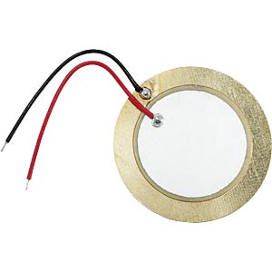

Sei sicuro si tratti di un cicalino?
Puoi postare una foto?
A volte le sveglie elettroniche hanno un trasduttore piezoelettrico come questo
e va utilizzato come se fosse un piccolo altoparlante.

Ma è come quello della foto che ho postato?
