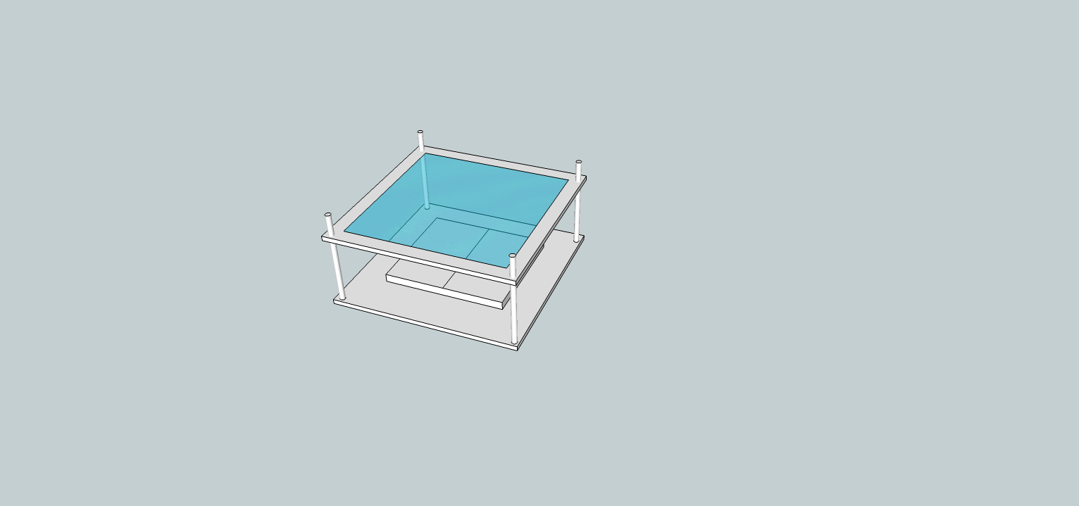

io invece intendevo una cosa così
Senza titolo.png (44.27 KiB) Visto 1023 volte

Una cosa così, anche la tua idea è molto interessante ma nel tuo modo secondo te come potrebbe muoversi facilmente questa lastra che comunque peserà sui 18 kg
Perché la lastra di vetro dovrebbe poter alzarsi e scendere pressando il libro
Messaggi: 17899
Re: Scanner planetario
secondo ci sono due possibilità, o metti il libro e poi ci poggi
la lastra sopra facendola scorrere nelle 4 barre filettate oppure
metti dei dadi in ognuna delle barre e dopo aver messo il libro
li avviti uno alla volta fino a quando la lastra non tocca il libro
