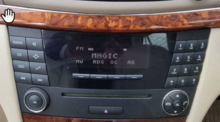

Salve a tutti, credo che, quasi sicuramente, la radio della mia auto non LEGGE I FILES MP3, purtroppo.
L' unica soluzione sara' quella di cambiare radio...
- MERCEDES - RADIO.jpg (54.77 KiB) Visto 1984 volte
- Messaggi: 9937
Re: Comportamento lettore CD
Ah beh... se non li legge allora problema risolto
Con quello spazio puoi sostituire l'autoradio con una di quelle moderne con il display e il sistema operativo Android e a quel punto hai anche il navigatore integrato.
Unico problema verifica se nella autoradio ci sono delle funzioni di impostazione della tua auto (tipo altezza dei fari, luminosità del cruscotto, ecc.), in quel caso la sostituzione potrebbe essere più complicata.
