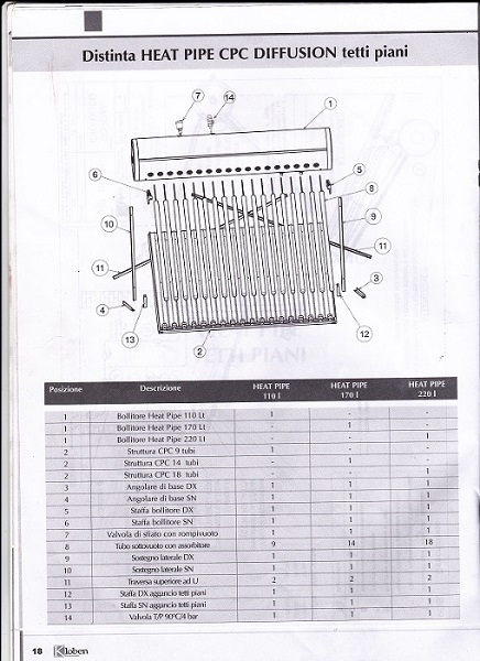

Io ho da oltre vent'anni questo tipo, semplice e funzionale. Accumulo 200 litri, monta due valvole sul sebatoio, una termica e una di pressione. tra entrata e uscita c'è una valvola miscelatrice e un vaso di espansione.
esploso pannello solare.jpg (107.71 KiB) Visto 482 volte

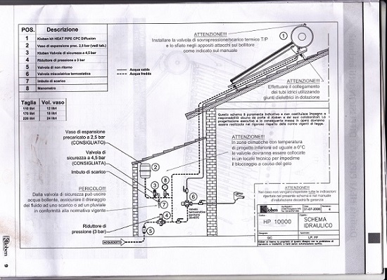

Re: Solare termico
Allego lo schema di montaggio. Nel mio caso, essendo un tetto piano è tutto montato sotto il serbatoio: il manometro 8 non è presente e 3 è montata sul serbatoio. Se vuoi delle foto te le posso mandare ma devo salire sul tetto, magari Domenica. Dimenticavo, non ho la caldaia perciò è accoppiato allo scaldabagno elettrico.

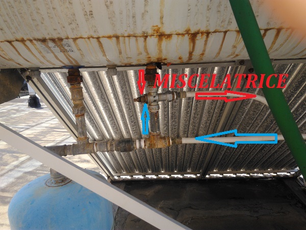

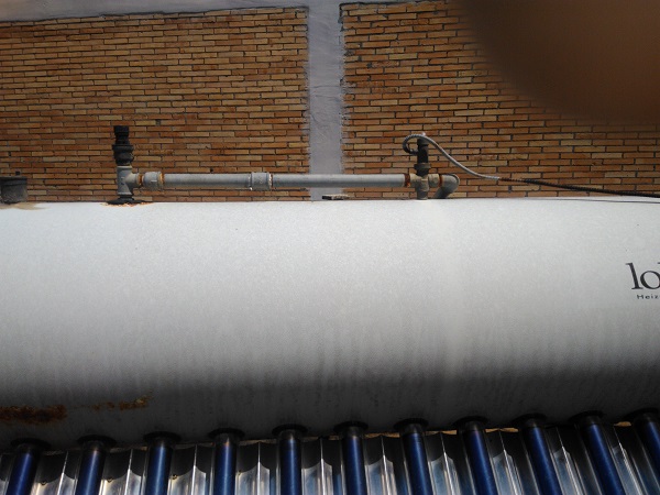

Re: Solare termico
come promesso, ecco le foto del mio pannello.
