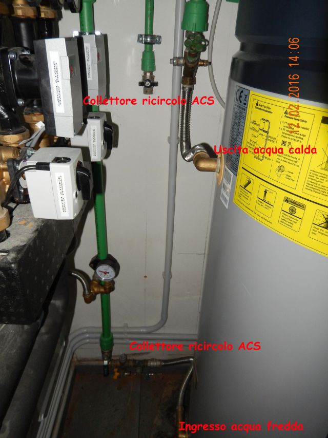

Re: Pompa Acs
"predisposizione" è un parolone, credo.
C'è il tubo di ritorno e basta....
In foto c'è l'impianto; mi ero sbagliato, a valle manca il rubinetto....
Cumunque, se interpreto bene, il ricircolo avviene nel boiler stesso, visto che si innesta sulla linea del carico dell'acqua fredda

Re: Pompa Acs
Ok, perfetto...
la pompa invece in quale punto del circuito andrebbe posizionata?

Re: Pompa Acs
Beh, in questo caso a monte o a valle della pompa secondo me cambia poco.
Invece controlla se c'è una valvola di ritegno sul tubo di immissione dell'acqua fredda, ma immagino già sia presente per impedire che l'acqua dal serbatoio di accumulo possa tornare indietro

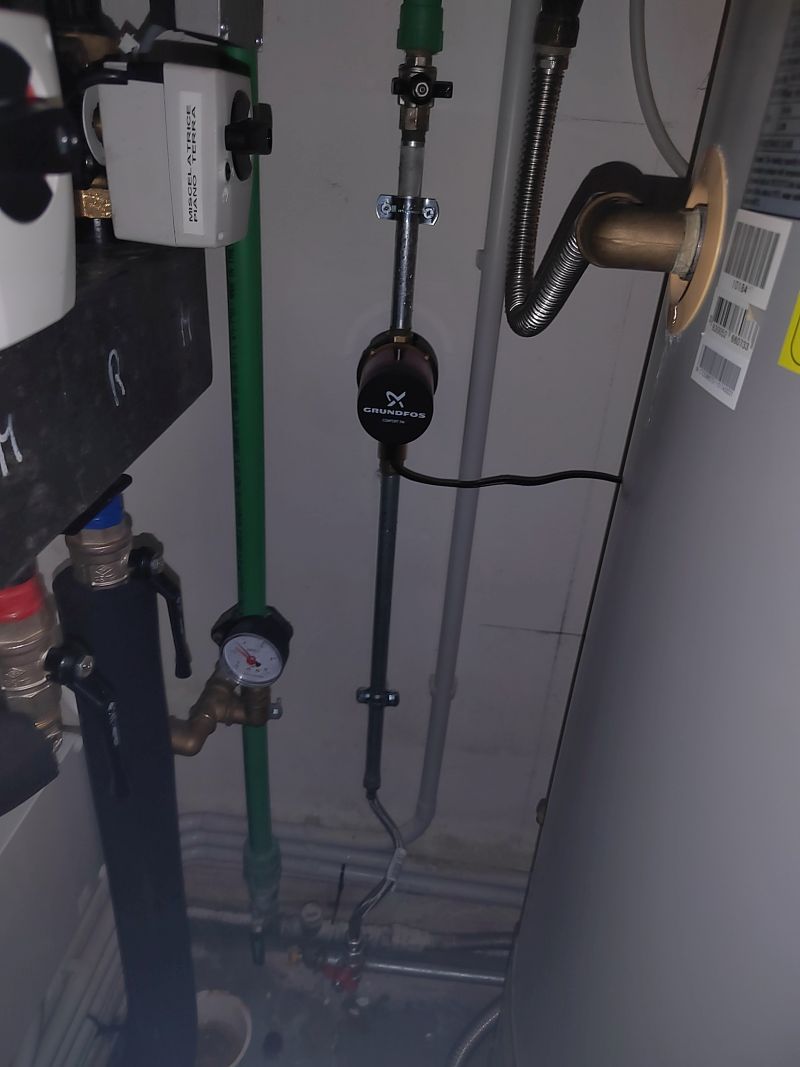

Allora, lavoro fatto.
Non ho fatto come avevo pianificato, cioè usare i tubi in PVC ed i polifusore, ma sembra che i tubi siano diventati merce rara (si trovano solo quelli in multistrato), e la pinza apposita per i mutlistrado costa uno sproposito (considerando che devo fare solo questo - almeno per ora), così alla fine ho optato per i classici tubi zincati, e ovviamente stoppa e pasta verde (che adoro).
Il boiler aveva una sua valvola di ritegno; a monte c'era già una rubinetto, ho aggiunto una valvola di ritegno a valle della pompa ed un ulteriore rubinetto a valle, giusto sull'innesto dell'ingresso del boiler (ritorno)
Un relè domotizzato mi controlla accensione/spegnimento della pompa.
Oggi apro i rubinetti e proverei a vedere se ci sono perdite e, sopratutto, se funziona....

Re: Pompa Acs
Trovata una perdita (errore di sbaglio....) e rimediato.
Comunque tutto funziona (o almeno sembra): accendo la pompa 1 ora prima, e adesso l'acqua calda esce in circa 15 secondi (mentre prima ci metteva dai 3 ai 5 minuti, a seconda della stagione). Credo che meglio di così non si possa fare. Vedremo in inverno se basta 1 ora prima.
