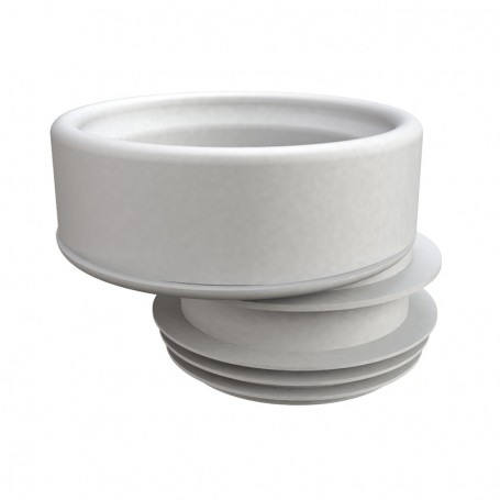

Esistono delle guarnizioni di scarico cosiddette "eccentriche" tipo questa:
che ti permetterebbero di spostare il Water senza dover spostare il condotto di scarico.
Forse con una di queste puoi recuperare abbastanza spazio per montare una delle cassette consigliate da Mariobrossh
