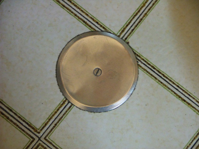

Nel pavimento tuo bagno è presente una scatola sifonata tipo questa?

No non è stata messa...Capitan Farloc ha scritto: dom 10 set 2023 12:27 pm Nel pavimento tuo bagno è presente una scatola sifonata tipo questa?
