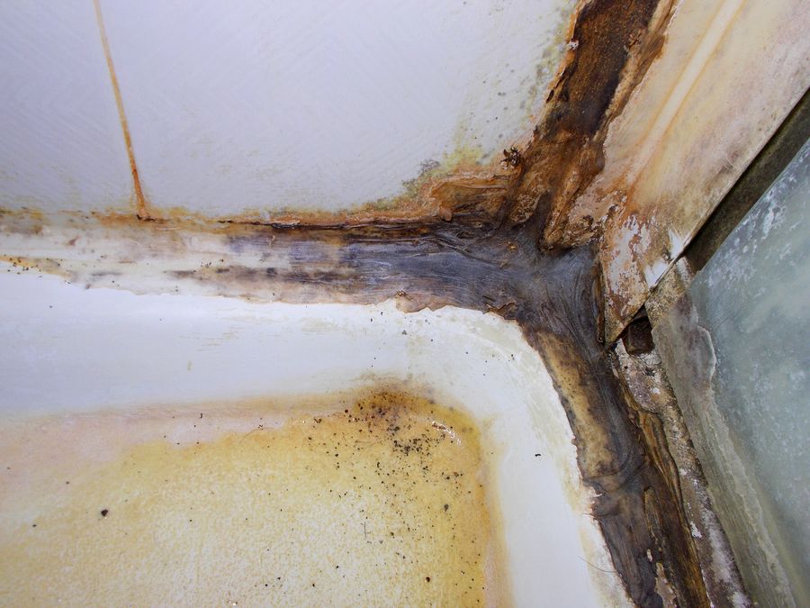

Ho a che fare con un piatto doccia che era stato sigillato con del silicone ma che è evidente che non regge più l'isolamento

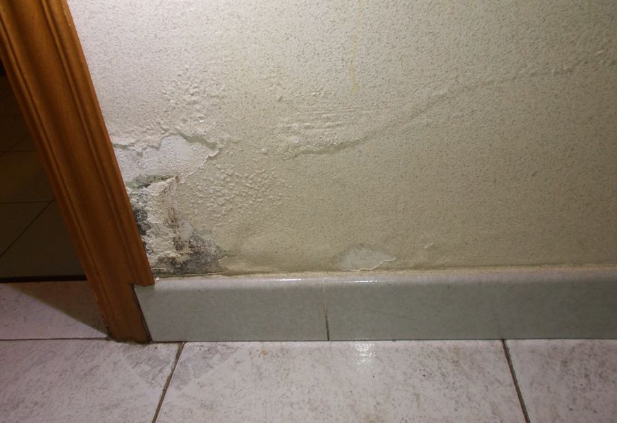

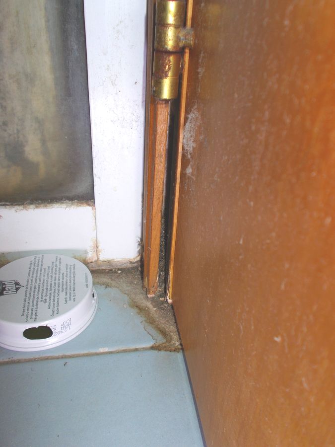

Dalle foto credo che se ne possa evincere la "storia": il silicone si è seccato, sono cominciate le infiltrazioni d'acqua che hanno avuto ripercussioni sulla parete di separazione col corridoio, nel frattempo le cavità della zona (doccia-stipite) sono state svuotate dalle formiche che ci hanno fatto una colonia... oppure sono troppo fantasioso? :)
Usando quella trappola della raid col veleno per formiche, adesso non ne vedo più, quindi presumo che siano tutte morte dentro le cavità. Adesso credo basti togliere il silicone secco e marcio dal piatto doccia, ma quale materiale usare e come procedere per evitare ulteriori infiltrazioni?
Considerate infine che la uso una volta al giorno per lavarmi, quindi vorrei sapere eventualmente quanto tempo impiega il materiale a stabilizzarsi prima di poter essere inzuppato dall'acqua :)

devi togliere tutto e pulire molto bene con acetone,
non ci deve essere nessuna traccia di sporco o del vecchio
silicone, prima di rimettere il nuovo specifico antimuffa
devi mascherare la zona da siliconare con carta gommata
in modo da lasciare un cm scoperto dove andrai a mettere
il nuovo silicone pressato bene con un dito bagnato in acqua e sapone,
appena finito devi togliere la mascheratura e aspettare 12 ore prima
di utilizzare di nuovo la doccia

Questo acetico bianco antimuffa della saratoga va bene? 60ml sono abbastanza o mi tocca prendere una cartuccia per pistola?
Qualcosa in contrario se uso la benzina invece dell'acetone per rimuovere i residui di quello vecchio?
Non ho capito bene la questione di "lasciare un cm scoperto". Io pensavo di rimuovere il vecchio, pulire, iniettare quello nuovo nella cavità fino a che non straborda e spalmare col dito inumidito quello a contatto con le pareti per farlo ben aderire a queste. Dove sbaglio?

si quello va bene ma per la quantità dipende da quanto te ne serve perché
se devi riempire delle cavità (che andrebbero riempite con cemento bianco)
forse non ti basta, la mascheratura serve per non fare un inguacchio come
si vede in quella foto, in questo video si vede molto bene come fare,
la benzina non so se toglie il silicone

dopo aver visto il video ho capito cosa volevi dire, ma perchè 1cm? nel video si lasciano solo pochi mm di spazio tra le 2 strisce di scotch.
domanda da principiante: se le cavità andrebbero riempite con cemento bianco, perchè non usare solo quello evitando il silicone? perchè non è impermeabile?

JackOnFire ha scritto: mar 03 ott 2023 8:01 pm dopo aver visto il video ho capito cosa volevi dire, ma perchè 1cm? nel video si lasciano solo pochi mm di spazio tra le 2 strisce di scotch.
dipende dallo spazio che devi coprire, io lascio 5 mm lato mattonelle e 5 mm lato piatto doccia totale 1 cm
meno di questo rischi di non sigillare bene
il cemento bianco non aderisce bene sul piatto doccia

allora ti faccio un'altra domanda da principiante: perchè non usare solo il silicone antimuffa anche per riempire le cavità? una cartuccia, se non ricordo male, è sui 300ml e non credo che le formiche abbiano scavato più di un tale volume.

essendo sul posto sei tu che devi valutare quanto te può
servire, per me col cemento bianco viene una lavoro più
pulito
