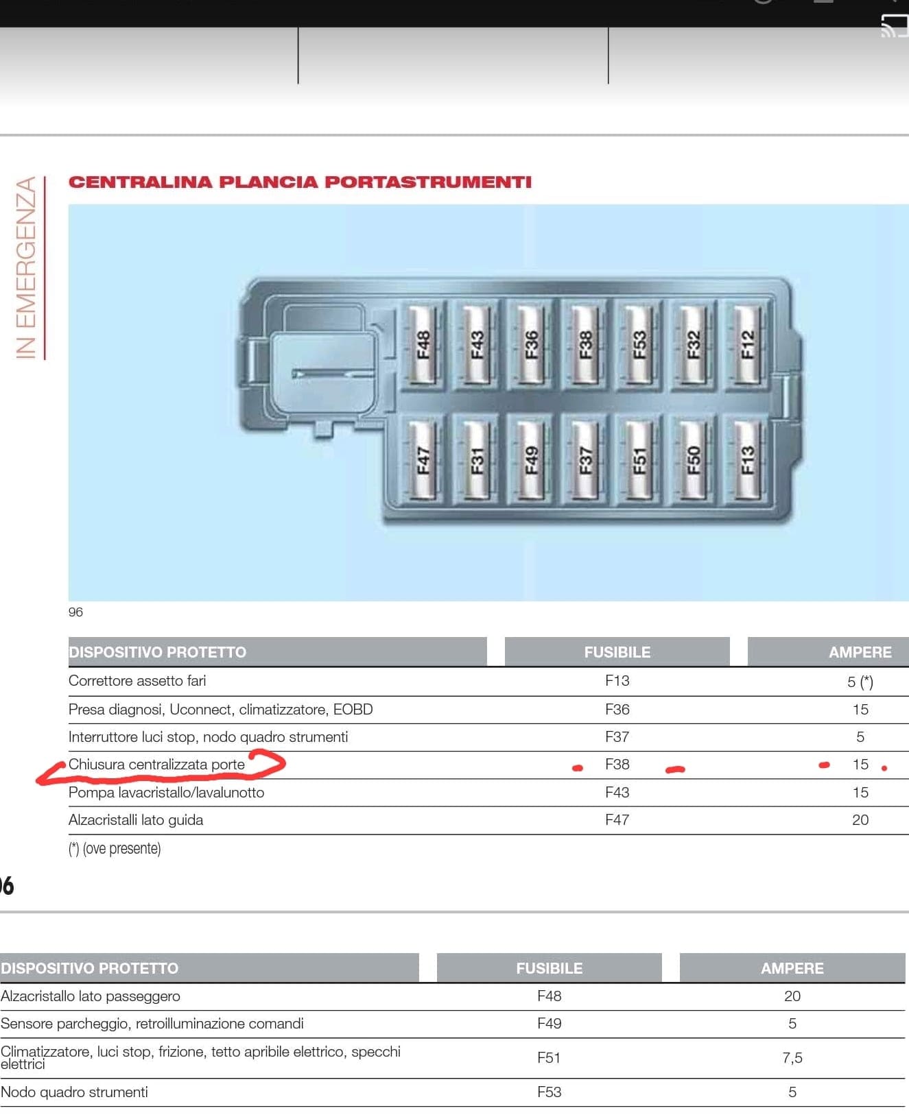

Salve ragazzi, per quanto facile vorrei avere delle info sicure riguardo ad un'installazione di una dash cam con il kit 24/24 sempre attiva collegandola alla scatola portafusibili.
Abarth 595 Competizione ho la scatola portafusibili interna e volevo appunto collegarci il kit 24 ore per avere la dash sempre attiva, ho deciso (non so se corretto ma credo di si) di collegare il cavo sul fusibile F38 "chiusure centralizzate" volevo sapere se è corretto come collegamento....ovviamente l'altro filo va sulla massa....grazie.
Altrimenti cosa mi consigliate,,,.

Re: Installazione dash cam NON sottochiave
fai prima con un tester verificando la presenza dei 12 volt ai capi dei
fusibili, ti faccio notare però che l'assorbimento della dash cam potrebbe
scaricarti la batteria se la macchina non viene usata per un certo tempo
o viene utilizzata per brevi tragitti

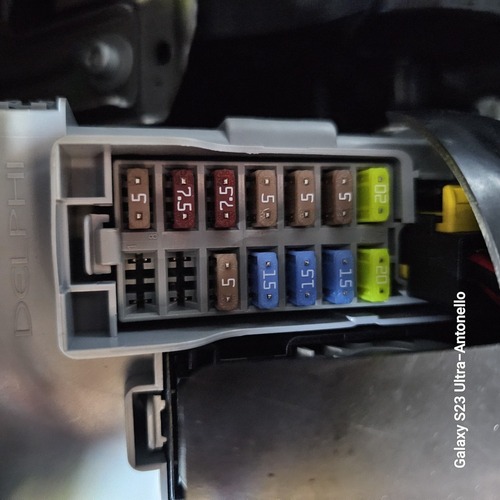

Immagine reale....
F43 (POMPA LAVACRISTALLO/LAVALUNOTTO) dovrebbe essere sottochiave....giusto?
Immagine reale....
non ho idea di quali possano essere i fusibili sotto chiave, col tester
non puoi fare danni, se non ce l'hai ti basta una lampadina a 12 volt
con un cavo a massa e l'altro sul fusibile
