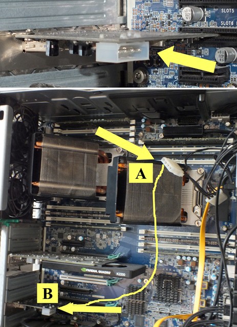

Salve, ho fatto inserire nella Mother Board una scheda per aumentare le porte USB del mio PC.
Questa scheda " zoppica" perche' se attacco ad una delle USB il cellulare funziona, se attacco un SSD a volte funziona ed a volte no, se ci attacco un Hard Disk da 4 TB non funziona.
Potrebbe essere che manca qualche cavo per la alimantazione?
Ovvero devo collegare un cavo che va dal punto A al punto B ?
Se si, come si chiama il cavo?
N.B. : la scheda la ha montata un " TECNICO"
Vedi foto allegata
Grazie per le eventuali risposte

Quello indicato dalla lettera A non mi sembra un cavo di alimentazione, di solito hanno un filo rosso e uno giallo ai due estremi e due neri al centro

Credo che tu abbia ragione,ora sara' da capire dove prendere la corrente Sad :
forse chiedo troppo ma qui c'e' il service manual e l' User Manual della hp z840, se hai tempo e voglia guarda se capisci da dove dovrei perndere l' alimentazione.

devi cercare un connettore Molex come questo libero altrimenti
compri un connettore con due uscite in modo da sdoppiarne uno già impegnato

grazie, provvedero',
curiosita' mia:
La scheda ha bisogno dell' alimentazione ed il" Tecnico" che la ha montata non lo ha messo ?

forse non si è posto il problema perché l'alimentazione
ausiliaria dipende dal carico

ciao,
Sicuramente dipende dalla mia incapacita':
questo e'
l' interno del mio HP Workstation Z840 V4, vedi foto allegate, dove si trova un molex power connector?

io non ho mai visto computer come questo e sinceramente non saprei
dove mettere le mani, anche perché non vedo connettori Molex in
quel case

ciao,
collegato cosi come era illustrato nelle foto precedenti e, fortunatamente, funziona tutto.
Sempre grazie.
