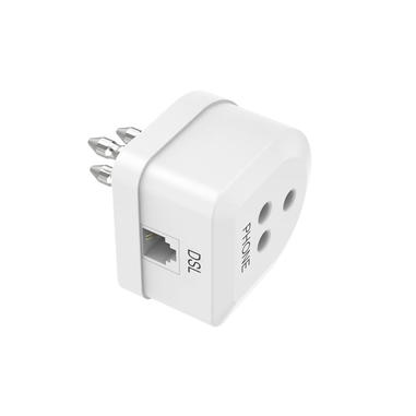

-api-rest-00ed29448a7522f610cac04d7b9ea7e0-assets-2becc27bae433ef260231550473615b2-preview-sgmConversionBaseFormat-sgmProductFormat.jpg
-api-rest-00ed29448a7522f610cac04d7b9ea7e0-assets-2becc27bae433ef260231550473615b2-preview-sgmConversionBaseFormat-sgmProductFormat.jpg (18.41 KiB) Visto 1881 volte
@mariobrossh , ma con questa non potrebbe risolvere ? ( esclusa privacy )
P.s
: Smile : Sai che di elettricità non ne so nulla
Messaggi: 17827
Re: Doppia presa telefonica
Decoratore ha scritto: gio 21 dic 2023 9:59 am -api-rest-00ed29448a7522f610cac04d7b9ea7e0-assets-2becc27bae433ef260231550473615b2-preview-sgmConversionBaseFormat-sgmProductFormat.jpg@mariobrossh , ma con questa non potrebbe risolvere ? ( esclusa privacy )
P.s
il problema non è la spina ma i collegamenti nella presa
