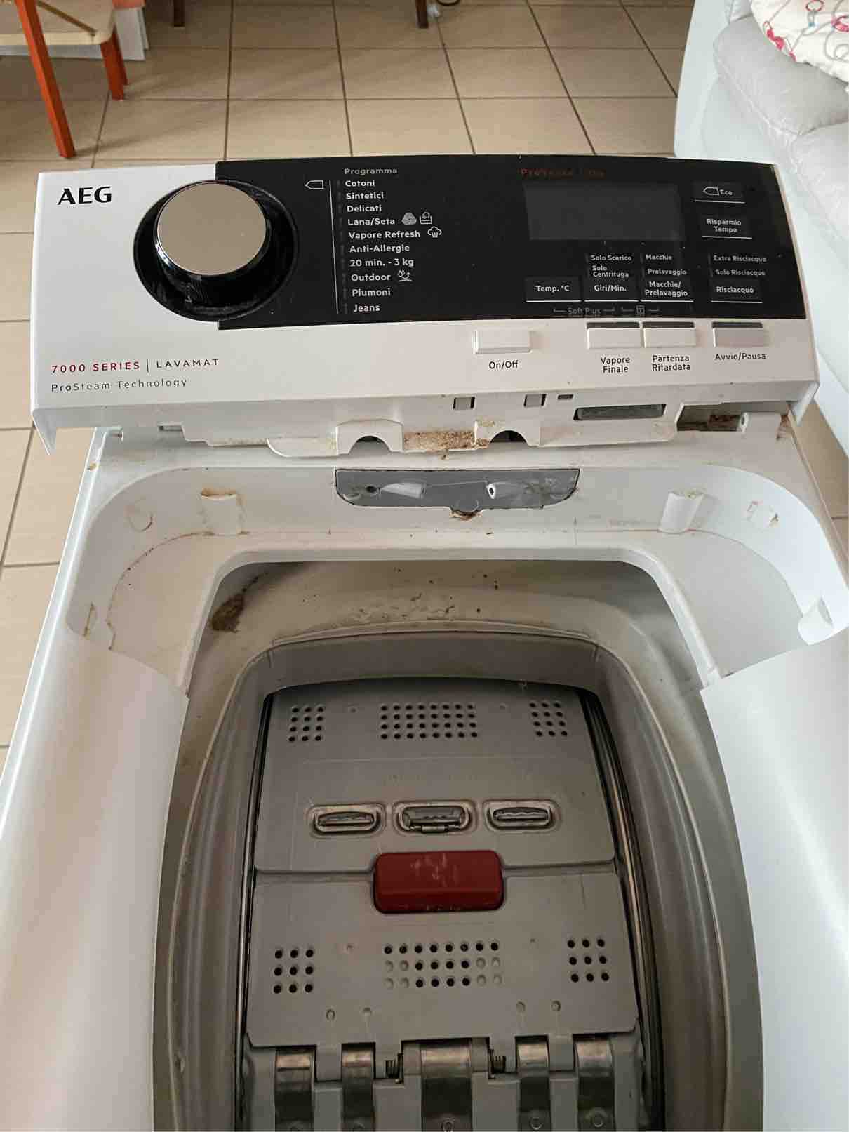

salve a tutti , ho una lavatrice AEG lavamat 7000 , con carica dall'alto , il ferretto del reggiseno è finito nel fianco sinistro del cestello . ho visto che anche togliendo la guarnizione superiore , non riesco al fianco perchè cè il guscio di plastica sporgente che mi impedisce di infilare qualsiasi cosa per recuperarlo . Ho provato con ferri sottili ma è troppo poco lo spazio . secondo voi si puo smontare qulacosa per recuperarlo . grazie a tutti . sono veramente disperato....... : Andry : : Andry : : Mad : : Mad : :cry: :thankyouyellow: :confused2:

aggiungo foto

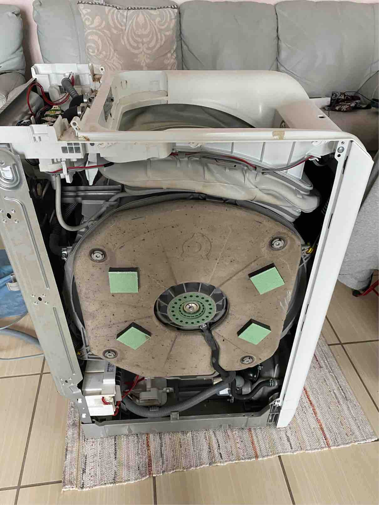

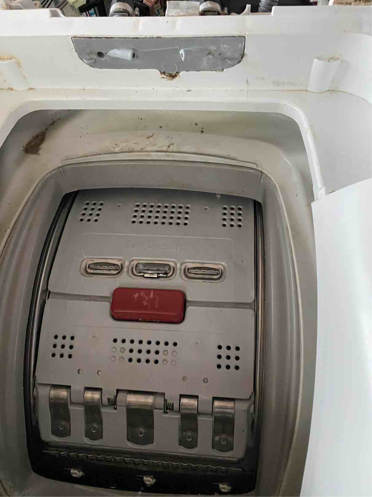

aggiungo altra foto

Dall'interno del cestello riesci vedere niente? Se non da fastidio lo lascerei dov'è.

Salve a tutti ,grazie per la vostra attenzione. sapete come ho risolto?. questo potrebbe essere utile a tutti; ho visto il video per smontare i cuscinetti laterali , mi sono costruito la chiave ad hoc , ed ho notato il dissestamento dell'asse che ha allargato lo spazio ai fianchi , agitando e ruotando un po il cestello ........ il ferretto è caduto in basso e recuperato dal foro della resistenza , evviva ..... ;-) ;-) ;-) : Yahooo : : Yahooo : ho anche pulito ed ingrassato cuscinetti e tutto rimontato perfettamente . di nuovo saluti a tutti :wavegreen: :wavegreen:
