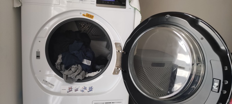

Ciao a tutti,
Abbiamo da poco in casa una asciugatrice Whirlpool W6 D94WB IT.
https://www.whirlpool.it/asciugatrice-a ... 91633440/p
Forse dovevo pensarci al momento dell'acquisto, o quando l'hanno consegnata.
Comunque l'apertura dell'oblò è al contrario di come sarebbe comoda (e anche al contrario rispetto alla lavatrice che sta incolonnata sotto)
Ho cercato nella manualistica, sia cartacea che on line ma non ho trovato indicazioni.
La cerniera dello sportello è fissata con due viti e, guarda caso, dal lato opposto ci sono due fori (chiusi) che sembrano fatti apposta per cambiare il verso.
Ho provato ad allentare la cerniera ma qualcos'altro sembra tenerla in sede, una vite da dentro??
Chiedo a chi è più esperto, in questo modello è prevista la possibilità di cambiare il verso dell'oblò? Nel caso qualche consiglio pratico per non fare danni? Non voglio rischiare di essere ucciso dalla signora : Chessygrin :
Grazie e buona serata
Marco

Grazie x i consigli, intanto ecco la foto.
Forse l'idea di chiamare il numero verde e farsi dire l'eventuale costo dell'intervento e saggia!
Se e un costo accettabile si procede, altrimenti si ha la certezza che si possa fare!
Sul manuale non ho trovato indicazioni, ma forse mi è sfuggito.
Buona domenica
Marco

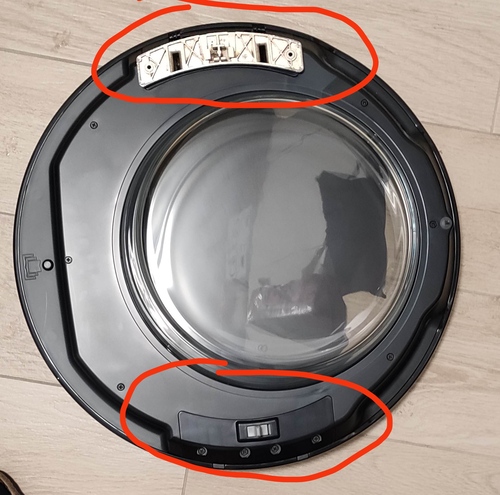

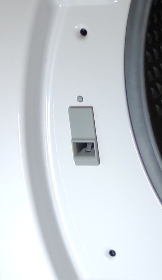

Oblò smontato, ora devo togliere la serratura che sembra ad incastro...
Suggerimenti x non fare danni?
uffa14
Messaggi: 72
Iscritto il: mer 24 set 2008 6:32 pm
Re: cambiare verso all'oblò asciugatrice Whirlpool W6 D94WB IT
Messaggio da uffa14 »
Inoltre l'oblò non posso semplicemente invertirlo, e assimetrico, ma sembra si possano invertire i due blocchi, sarà troppo complicato?
Messaggi: 9966
Per essere certi che la serratura sia ad incastro dovresti verificare se ci sono viti nella parte posteriore.
Prova a smontare il pannello superiore e vedi se da li si riesce a vedere qualcosa, altrimenti prova a vedere da sotto inclinando la lavatrice su un fianco.

Capitan Farloc ha scritto: mer 13 dic 2023 7:12 pm Ma che indicazioni ti hanno dato per il fai da te? Almeno come si smontavano le cose te lo potevano dire ;-)
Guarda, l'unica indicazione che mi hanno dato, capovolgere l'oblò, era sbagliata. Non essendo simmetrico non si capovolge.
Ho richiamato x la serratura ma non avevano la scheda tecnica
uffa14
Messaggi: 72
Red Max ha scritto: mer 13 dic 2023 7:45 pm la serratura dovrebbe bastare premere la testina e fare scorrere in basso il blocchetto
l'oblò in qualche modo sarà reversibile
8) ho provato subito, uscita in un attimo!
X l'oblò ho rimosso le 4 viti del blocco che ho evidenziato, ma deve avere qualche incastro, a fare forza ho sempre paura di fare danni. Che poi chi la sente la signora😡
