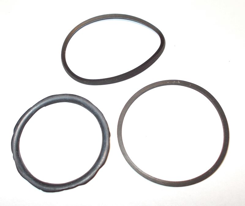

Ho modificato l'o-ring. Nella seguente foto metto a confronto la cinghia originale ovalizzata, quella nuova ma un po' larga e l'OR modificato
paragone originale, nuova larga, o-ring mod DSCN7000_2.JPG (34.36 KiB) Visto 851 volte

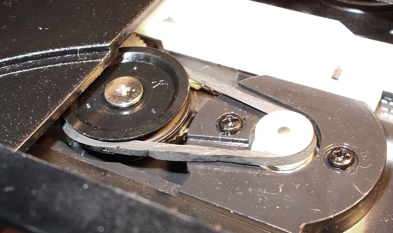

In questa si vede l'OR installato in sede
o-ring mod installato DSCN7001_2.JPG (72.43 KiB) Visto 851 volte
come vedete mi è risultato piuttosto irregolare, la mia preoccupazione è che si possa spezzare nei punti dove mi è "scappata" la mano ed ho reciso troppa gomma

E' indubbio che i 2 materiali (originale / OR) sono piuttosto differenti in quanto ad elasticità, inoltre l'OR è fatto per star fermo e non per muoversi. La mia preoccupazione è che, dopo magari qualche mese di inattività passato nella stessa posizione tra le pulegge del lettore in disuso, l'OR finisca per irrigidirsi in tale posizione e lavori male, per es. rallenti la trasmissione del moto. Preoccupazioni infondate?
Re: Cinghietta di gomma per pulegge troppo larga
Se sta fermo non gli fa niente, e se si muove, pure non gli fa niente. Mentre se in alcuni punti la sezione è stata intaccata, (a parte l'estetica) di certo bene non gli fa... e quanto questo possa pregiudicare la durata della cinghietta si fa male a dirlo. Comunque ormai l'hai fatto così e così rimane... a meno di non trovarne uno (come si era già detto) con una sezione inferiore. ;-)
