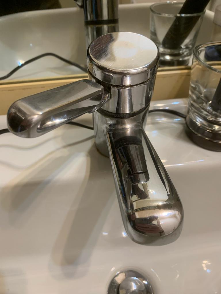

Buongiorno a tutti,
dovrei sostituire la cartuccia di un mio miscelatore ma pur cercando online non riesco a trovare un tutorial su come smontare il miscelatore per poi raggiungere e sostituire la cartuccia, allego una foto del miscelatore nel caso qualcuno possa indicarmi come fare.
Grazie anticipate
https://www.ilsitodelfaidate.it/FDTForu ... ew&id=8557
https://www.ilsitodelfaidate.it/FDTForu ... ew&id=8556

Forse la parte superiore deve essere svitata...
Ricordi la marca del rubinetto?

Io ho un rubinetto simile in cucina e il coperchietto ci va a scatto.

Purtroppo la marca non la ricordo e osservando il miscelatore non c'è modo di individuarla, la parte superiore ho provato sia a svitarla che farla uscire come se fosse innestata a scatto ma senza successo, potrebbe essere bloccata dal calcare?

Certo che potrebbe essere bloccata dal calcare, e chiaramente il fatto che la superficie da forzare sia liscia non aiuta.
Potresti provare utilizzando una chiave a nastro di gomma se ce l'hai oppure con una chiave a pappagallo abbastanza grossa mettendo tra la chiave e la superficie del rubinetto un pezzo di gomma (un elastico largo o un pezzo di camera d'aria di bicicletta).
Se proprio non si gira non so cos'altro pensare che si possano essere inventati per assemblare quel rubinetto.

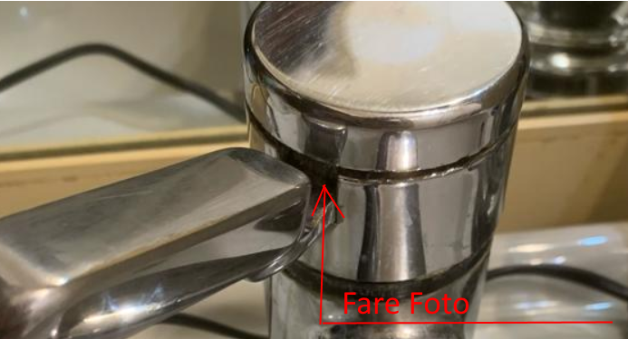

Ti consiglio di fare una foto dal davanti all'interno dell'apertura... tanto varrebbe che ci fosse da svitare un grano anche qui.

giovanni ha scritto: mar 26 dic 2023 9:05 pm Ti consiglio di fare una foto dal davanti all'interno dell'apertura... tanto varrebbe che ci fosse da svitare un grano anche qui.
Li ho già guardato per bene e non c'è nessun grano da svitare nè tenendo la manopola in posizione chiusa nè aperta, sono però riuscito a risalire alla marca, è della Teorema, purtroppo il modello non è più in produzione : Cry :
Re: Consiglio su come smontare miscelatore strano
Quindi, da quell'apertura cosa hai visto dentro?

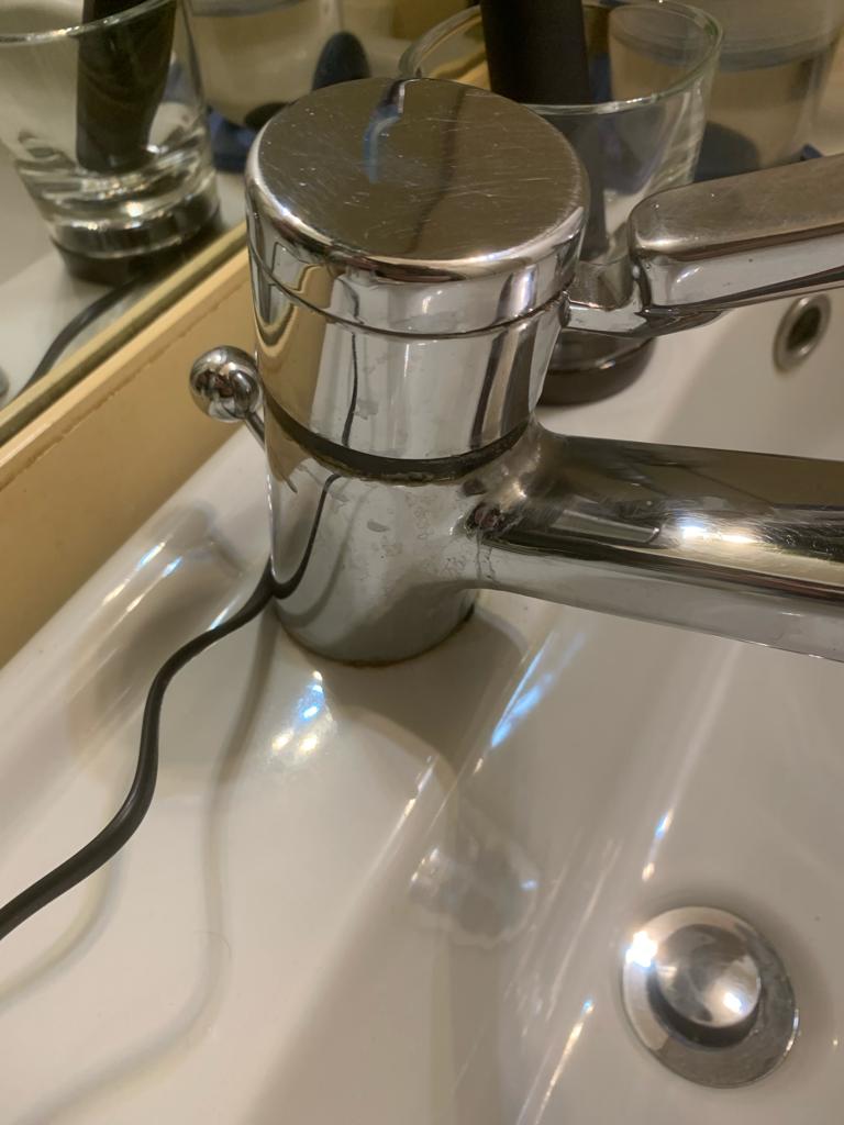

Istintivamente penso che il coperchietto possa essere a pressione e si rimuove tirandolo verso l'alto. Prova delicatamente.

giovanni ha scritto: mer 27 dic 2023 10:50 pm Quindi, da quell'apertura cosa hai visto dentro?
Dall'apertura sia in posizione chiusa che aperta non si vede nulla, solo metallo liscio, nessunavite o altro, ho già provato sia a svitare che a sollevare il diciamo coperchio, pure forzando con un cacciavite ma non succede nulla, non si schioda da lì... : Sad : : Sad :

Se l'acqua è molto dura, di sicuro la borchia sarà bloccata dal calcare. Quindi oltre a iniettare dall'apertura molto anticalcare, prova con due cacciaviti s taglio contrapposti.
