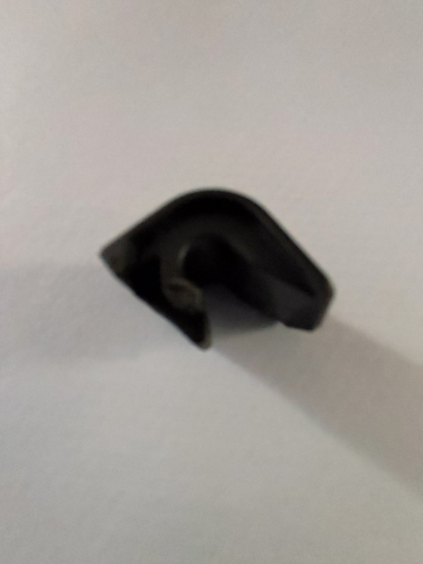

Le cerniere Blum Aventos 20Kx90x sono diverse da quelle del filmato su Youtube e i pistoncini sono più "complicati" da smontare.
Nel tentativo però di accedere ai pistoncini ho notato nella cerniera di dx un piccolo particolare in plastica (tipo un fermo di sicurezza????) ,
probabilmente fuori posto : una volta rimosso , l'anta è tornata a chiudersi perfettamente !!
Grazie ancora
