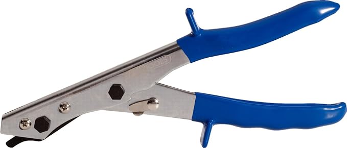

Esistono anche delle cesoie per lamiere manuali tipo questa:
Per fare piccoli tagli sono molto comode anche se tolgono durante il taglio una striscia di circa 3 o 4 mm

Escluderei la roditrice a mano (quella che ha evidenziato Luciano) riesce a tagliare massimo 1mm
