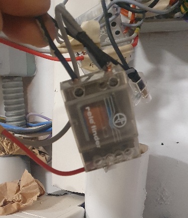

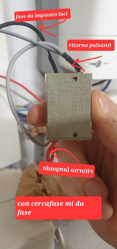

Capitan Farloc ha scritto: dom 10 mar 2024 6:51 pm Ok, fin qui è tutto chiaro.
Ora però c'è un altro problema...
Bisogna identificare il filo che va verso la lampadina e che nel tuo caso è attualmente attaccato al relè.
Per capire qual è, IL CAVO ROSSO CHE PARTE DAL RELÈ VA DIRETTO ALLA LAMPADINA. bisogna capire le connessioni al relè, hai marca e modello del relè per caso? IL RELÈ È UN FINDER ALLEGO MARCA E SCHEMA
- 20240220_100231.jpg (56.85 KiB) Visto 1380 volte
- 20240228_052244.jpg (100.03 KiB) Visto 1380 volte
- Messaggi: 9966
Re: Sensore movimento finder 18.91 collegamento
Ok, ora dovresti controllare con il cercafase che il filo rosso che viene dalla lampadina sia neutro mentre quello nero sia la fase.
SUL RELÈ È TUTTO FASE. NERO E GRIGIO. IL ROSSO PASSA CORRENTE SOLO QUANDO ACCENDO LA LUCE COTROLLATO CON CERCAFASECapitan Farloc ha scritto: lun 11 mar 2024 9:46 am Ok, ora dovresti controllare con il cercafase che il filo rosso che viene dalla lampadina sia neutro mentre quello nero sia la fase.
