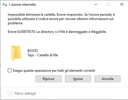

errore 0x80070570
vorrei trasferire dei file da un Hard disk ad una pen drive.La cartella e di 442GB.
Ho provato sia trascinando la cartella dall HD di origine alla Pen Drive sia usando il Software TeraCopy.
In entrambi i casi i file vengono copiati parzialmente!Alcune cartelle vengono copiate vuote.
Quando vado ad eliminare le cartelle vuote dalla pen drive mi da l errore 0x80070570.
Cosa devo fare? Da cosa dipende il problema?

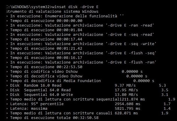

che problema potrebbe avere la pen drive? perche e cosi lenta? e dfettosa o e il tipo di pen drive?
questo e il test della velocita(winsat disk -drive E):
- test velocita.jpg (124.21 KiB) Visto 4403 volte

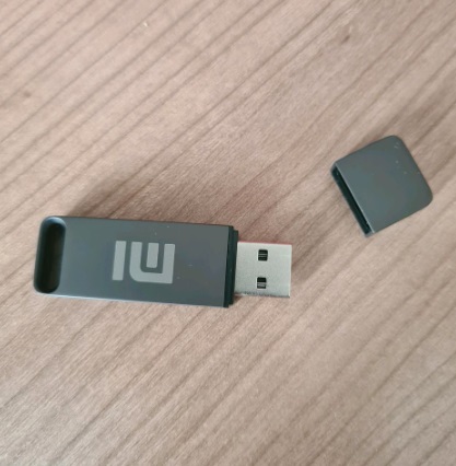

si voglio trasferire una cartella di 442Gb che si trova in un HD esterno in una pendrive da1T.
in foto la pendrive:
- foto pendrive.jpg (50.34 KiB) Visto 4392 volte

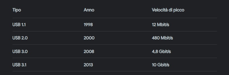

Da quanto ho capito le pendrive si distinguono oltre che per la quantita di spazio enache per la velocita di immagazzinare dati!
Come posso sapere che tipo di pendrive e la mia?esiste un software che me lo dice?
Da quanto ho capito le piu veloci sono le 3.0 e si riconoscono perche sono blu.
- tipo usb.jpg (23.63 KiB) Visto 4383 volte
