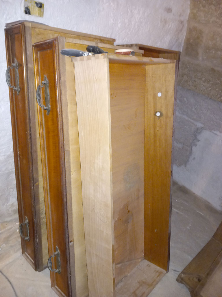

Salve, come da titolo vorrei recuperare questa vecchia cassettiera per usarla in cantina. Non credo sia di alcun valore, ma ce l'ho e ben si abbina allo stile che vorrò dare al mio interrato. Premetto che non ho alcuna esperienza di recupero/restauro dei mobili in legno, per cui perdonatemi da ora se dirò delle bestialità.

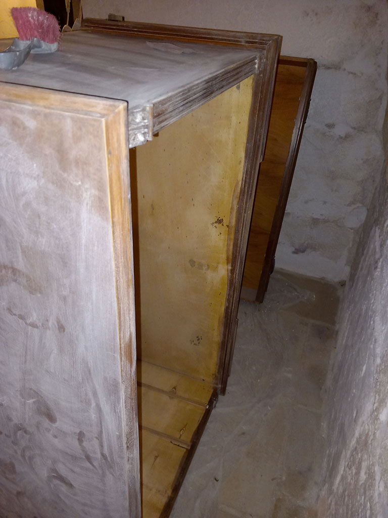

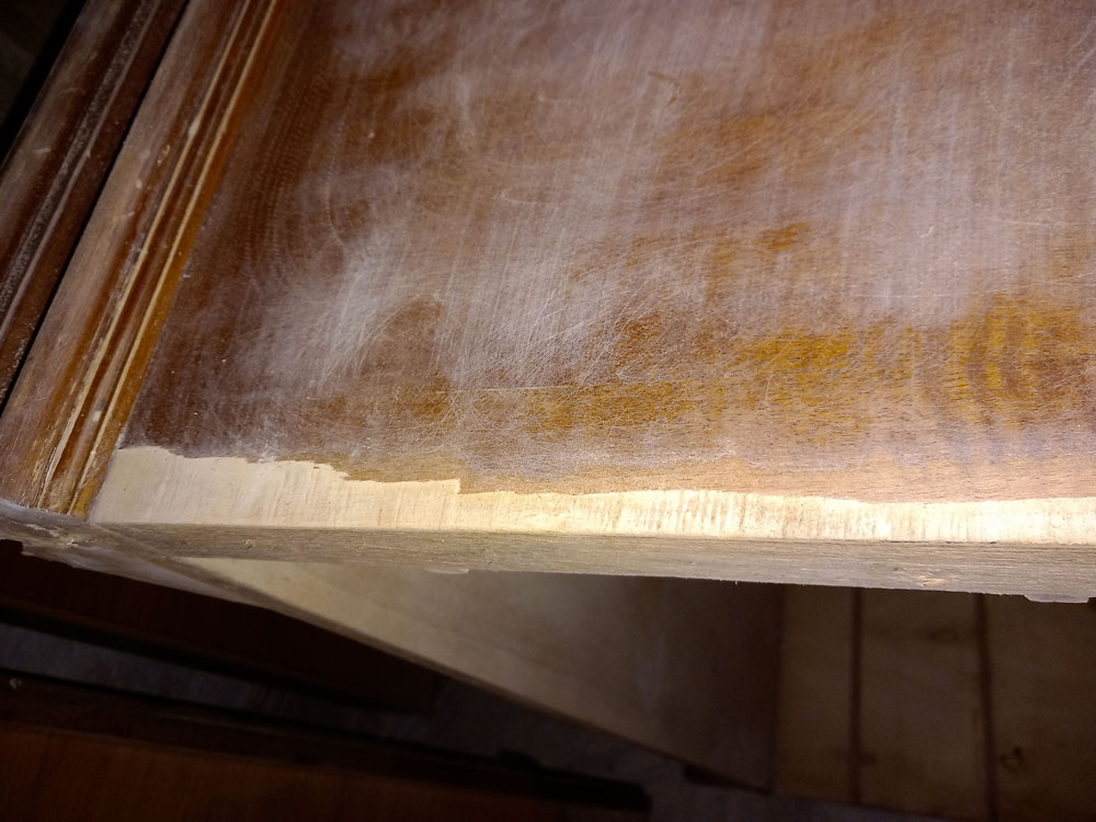

Per il momento mi sono limitato a levigare lo strato superficiale esterno. Da qui ho notato che non è nemmeno legno ma una sorta di foglio incollato sulla base. Alcune parti laterali sono anche saltate via, come faccio a omogeneizzarle al resto? Esiste qualche stucco che potrebbe fare al caso mio?
Infine, quali prodotti dovrei passare? Tra mordenti, turapori, vernici, cere, ecc...onestamente mi è solo venuta un gran confusione. : Rolleyes :

se la vuoi smaltare e quindi dargli un colore pastello è un conto
ma se la vuoi con le venature a vista e quindi color noce come
era in origine allora dovevi chiedere prima............ :-?
oramai il danno è fatto in quanto passando dell'impregnate e poi
il normale ciclo di finitura la differenza tra le parti impiallacciate
e quelle che hai scoperto carteggiando si vedrà sempre, così come
si vedranno le righe lasciate dalla carteggiatura, quindi a te la scelta : Rolleyes :

se il mobile va in cantina e non importa se non viene proprio
perfetto allora potresti finire di carteggiarlo delicatamente
con grana 320 o 400, in modo da togliere quelle righe e poi
darli due tre mani di impegnante color noce, altrimenti
compra un buon smalto e gli dai due tre mani col rullino di
spugna, poi se ti piace lo stile shabby ne possiamo parlare ;-)

con tre mani di smalto copri tutto, ma tu dopo due già te ne accorgi ;-)
nel tuo caso fare lo shabby è molto semplice perché sotto è già scuro,
quindi dopo aver dato la prima mano di smalto prendi una spugnetta
abrasiva ed inizi a togliere vernice sui bordi e negli spigoli un po' a caso,
magari guardati qualche foto o video in rete
