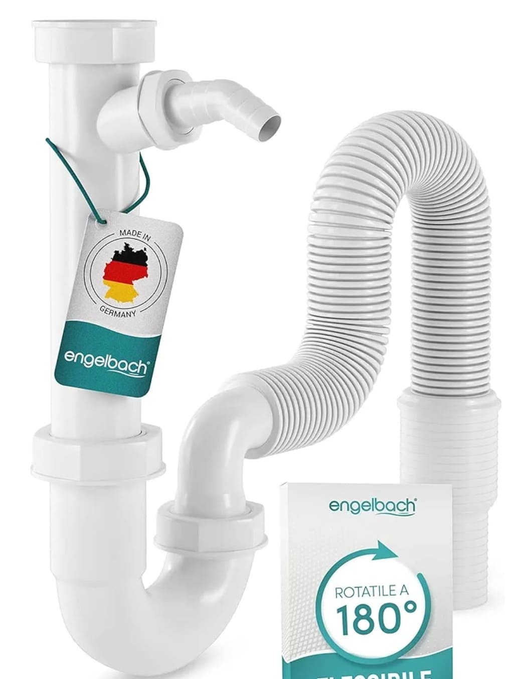

Perfetto, magari provo a sollevare la curva del tubo di scarico lavastoviglie (se la lunghezza del tubo lo permette) e vediamo come va, oppure pensavo ad una valvola di non ritorno da mettere alla fine del tubo scarico lavastoviglie oppure ad uno scarico come questo in foto che ha l'attacco più in alto magari accorciando un pò il tubo verticale di scarico del lavello..
Screenshot_20240424_185529_Amazon Business.jpg (76.98 KiB) Visto 10192 volte
