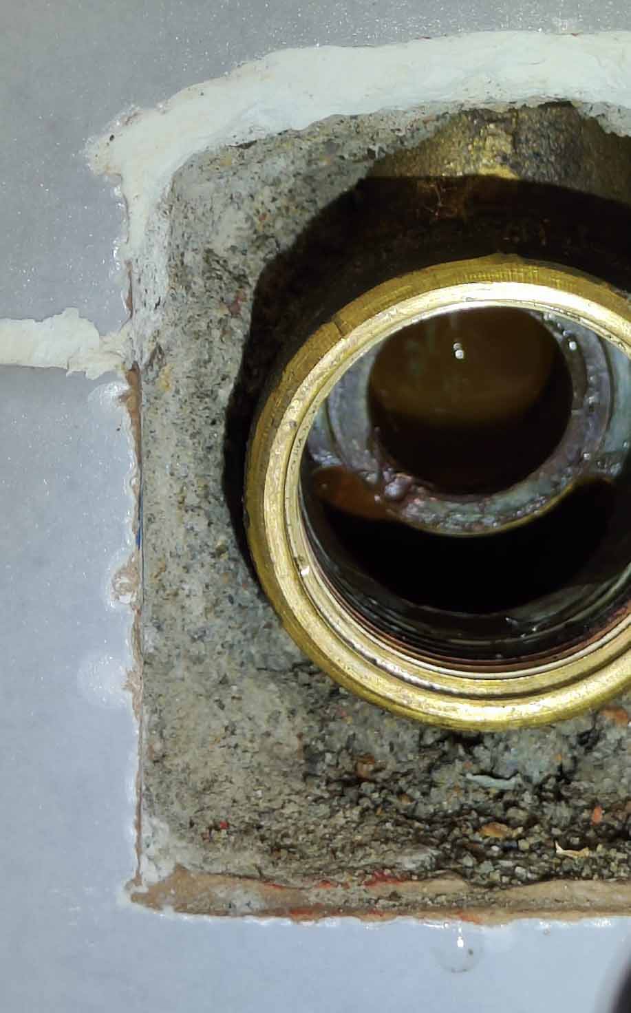

Buongiorno a tutti!
Ho un problema con lo scarico del mio wc, con sistema a passo rapido. Circa un anno e mezzo fa ha inziato a perdere, per intenderci continua a scendere acqua nel wc, ho quindi provveduto a sostituire il vitone convinta fosse quello il problema (in effetti perdeva acqua anche dalla maniglia e il vitone era completamente ricoperto di calcare).
In realtà nell'aprire il meccanismo mi sono resa conto che il tubo che viene dal muro presenta un taglio (come si vede in foto), che fa sì che la guarnizione non aderisca bene e quindi continua a perdere acqua, da qualche giorno più copiosamente rispetto a prima.
Ho provato a riempire il buco con del metallo liquido Bosh, ma non potendo chiudere l'acqua condominiale per il tempo necessario all'asciugatura (12 ore), temo che rimanga sempre umido e quindi dopo qualche giorno tende a staccarsi.
Quale potrebbe essere la soluzione? Premetto che sono in affitto e non vorrei dover rompere piastrelle/fare lavori di muratura. Pensavo di fresare la fessura in modo da portare tutto a pari, potrebbe essere una buona idea?
Grazie mille in anticipo per l'attenzione.

... Pensavo di fresare la fessura in modo da portare tutto a pari, potrebbe essere una buona idea?
Non "potrebbe"... è l'unica cosa da fare. ;-)
Hai l'attrezzatura e sai come fare?

Una fresa per la rettifica dei rubinetti si trova facilmente in qualsiasi brico anche a cifre abbordabili (10/15 euro), devi solo controllare che vi sia la fresa del diametro adatto per la sede del tuo passo rapido.

Grazie mille a entrambi per le risposte!
Dovrei fresare tutta la circonferenza del tubo o solo dove presenta la fessura?
Re: Passo rapido WC
Certo, tutta la circonferenza. Come avevi detto tu stessa all'inizio, devi "fresare per portare tutto al pari". ;-)

Re: Passo rapido WC
d'altronde la fresa per le sedi dei rubinetti è guidata e non ti da possibilità di fare altrimenti ;-)
