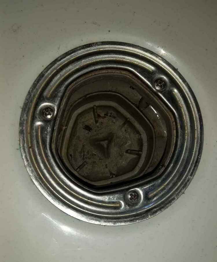

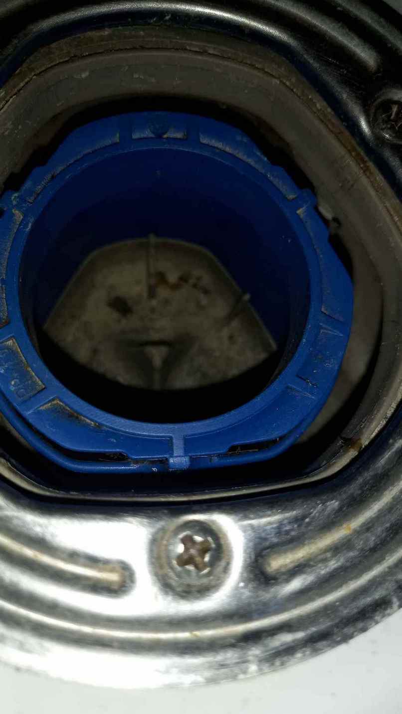

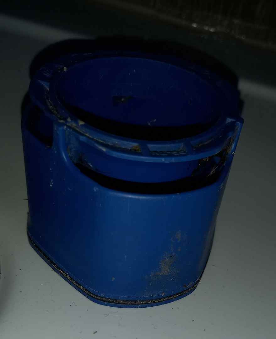

Buongiorno a tutti,
so già che mi prenderò del neofita e me lo merito ma il dilemma è questo:
Con estrema calma ho rifatto un piatto doccia (silicone, sostituzione cartuccia ecc) e ho lasciato smontata la piletta geberit dello scarico.
Adesso, in fare di rimontaggio (d'ora in poi sempre foto!) non sono sicuro del verso:
Mi verrebbe da dire che la guarnizione al fondo che si vede in doccia vada montata nella parte bassa (effettivamente si sente una leggera interferenza da innesto) e quindi installata esattamente come si vede in foto ma dentro l'alloggiamento; tuttavia non ne sono certo.
Qualcuno, senza cazziarmi troppo, se la sente di dipanare il mio dubbio?
grazie molte!!!!

Re: Piletta doccia Geberit D90: qual'è il verso giusto della guarnizione?
Ciao sulu, dopo tutto il lavoro che hai fatto, definirti un "neofita" mi sembra riduttivo
Non ti preoccupare, credo ci siamo cascati tutti nello smontare qualcosa avendo la certezza di ricordarsi come andava rimontata per poi accorgersi che non è così.
Ora ci vengono in aiuto i cellulari con le fotocamere, ma una volta (dopo le prime delusioni) si imparava a fare un disegno su carta con tutte le indicazioni per il corretto rimontaggio.
Detto questo, purtroppo non conosco quelle pilette doccia, ne devo dire ci ho capito granchè dalle foto... ma sul sito della Geberit ho trovato un documento sui pezzi di ricambio dove ci sono gli esplosi delle pilette, puoi provare a vedere se c'è la tua piletta e se da questo si capisce il corretto montaggio.
https://assets.geberit.it/local-media/2 ... 4wLjAuMA..
Facci sapere

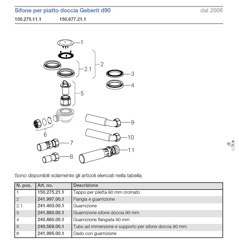

Ciao a tutti,
sono andato da idrocentro e mi hanno risolto il dilemma:
si tratta di una piletta per sifone doccia geberit D90.
Allego l'esploso da cui si deduce chiaramente che il verso i inserimento è con guarnizione ad anello innestata verso il basso.
Grazie a tutti del supporto!
riesumo perchè ho una pilettta uguale e non so mai come montare i vari pezzi dopo averla pulita.
Se l'autore del post ha ancora il documento allegato con lo schema ad una migliore risoluzione o pdf potrebbe girarmelo?
Sul sito geberit non la trovo, o perlomeno c'è un nuovo modello di D90.
Ciao,
come vedi l'esploso è del D90. Il pdf che ho ancora è del D90...
metto un link wetransfer perchè non mi fa allegare il pdf.
Dammi solo conferma che lo hai scaricato altrimenti troviamo un altro modo....
https://we.tl/t-Lyc0g57GSv
grazie molte a tutti e due, scaricato
Ho scoperto che il pezzo in basso del 5 lo montavo alla rovescia, forse è per questo che l'acqua scorre lentamente...
