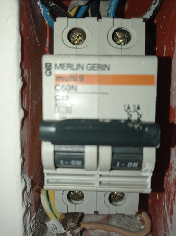

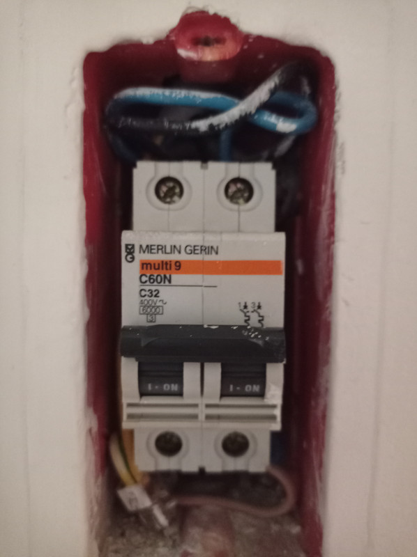

Salve a tutti. Ho trovato la seguente situazione nella casa appena acquistata. Un interruttore magnetotermico "MERLIN GERIN multi 9 C60N C32 400V 6000 2 din, comanda l'accensione del boiler elettrico. Nei morsetti del boiler elettrico, chi ha installato il climatizzatore, ha inserito il cavo del climatizzatore nei morsetti del boiler. Risultato: se accendo il boiler, alimento anche il climatizzatore. Ma io vorrei avere la possibilità di separare i due interruttori, per rendere indipendente l'accensione di uno dall'altro.
Caratteristiche del boiler :Merloni W 1200 5.2A
Caratteristiche del climatizzatore : Carrier 1,92kw 9.10A
Nella scatola murata, che contiene l'attuale magnetotermico da 2din, posso mettere due magnetotermici per le due linee? Riesco a sostituire e a fare il percorso per entrambi, ma non so cosa prendere come magnetotermici da 1 din.
E collegare i cavi che portano corrente in maniera corretta.
Grazie per la pazienza di avermi letto e spero di essermi spiegato bene. Grazie

Si ci sono i magnetotermici 1 din

Una sola cosa da verificare: devi esser sicuro che tu abbia come fornitura neutro+fase (ti basta un cercafase, si deve accendere solo sulla linea di fase, se si accende anche sul neutro non vanno bene quei tipi di magnetotermici).
Se abiti a Roma centro è quasi sicuro che non puoi metterlo
P.S.
Nel boiler non va bene da 6A; mettili entrambi da 16A.

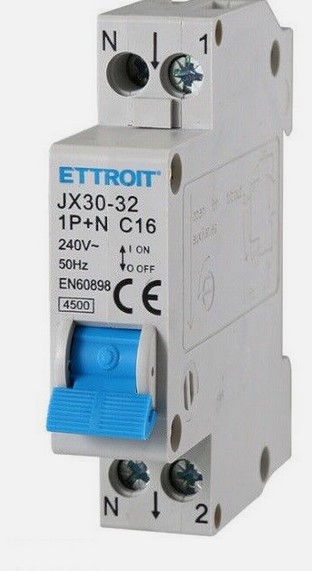

Verificato. Il cercafase si accende solo con la linea fase (cavo nero), mentre con la linea neutra (cavo azzurro) no.
Quindi mi sa che posso montare quelli postati in foto.
Sul boiler, che ha 1200W, se faccio il conto della serva (1200 / 220), potrei mettere un 10A.
Che dite?

Io su carichi come questi metterei sempre 16A; tanto se ti salta è solo per un cortocircuito e non per sovraccarico.Roberto58 ha scritto: lun 22 lug 2024 4:21 pm Verificato. Il cercafase si accende solo con la linea fase (cavo nero), mentre con la linea neutra (cavo azzurro) no.
Che dite?
Economicamente non avresti neanche un risparmio visto che costano uguale.

A parte gli ottimi consigli sui termici , io ti consiglierei se hai la possibilità di far passare nel currogato una seconda linea da 2,5, la vecchia linea la porti al termico di un utilizzatore le la nuova al termico del secondo utilizzatore, puoi mantenere lo stesso filo di massa se è almeno da 2,5.
