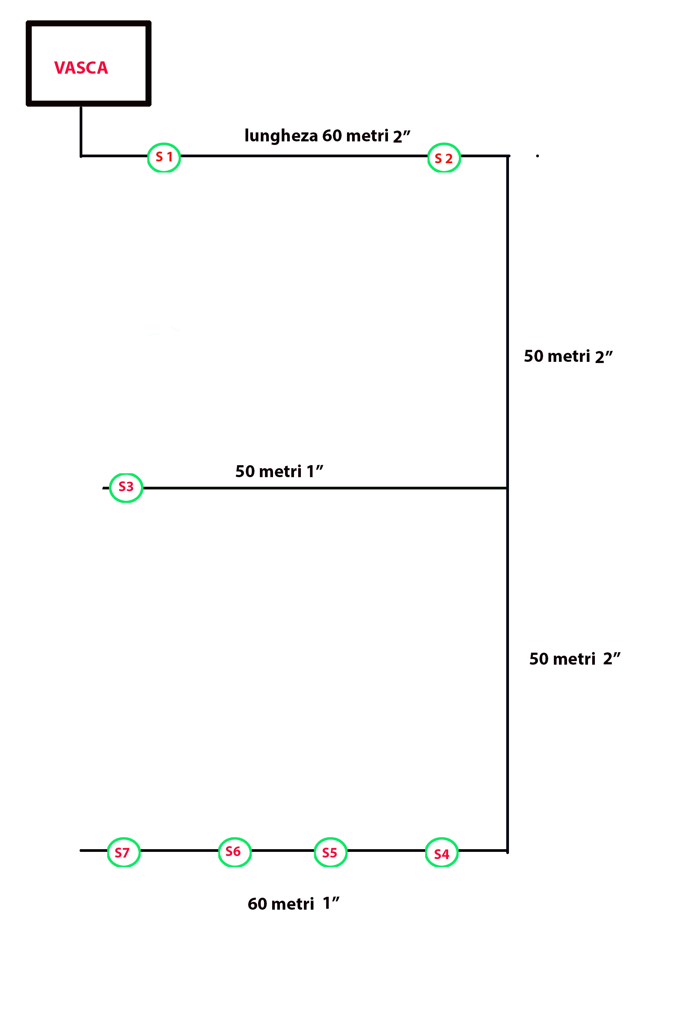

Grazie per aver risposto!
Nessuna pompa.
Allego una semplice pianta dell’impianto di irrigazione.
Le saracinesche(tutte da 1”) la 1 e 2 sono a circa 3 metri più basse della vasca.
La S3 a circa 9 metri più in basso della vasca.
Le S4 S5 S6 S7 sono più in basso della vasca di ci circa 18 metri.
La pressione dell’acqua della S3 è sempre molto bassa.Perchè aumenti la pressione apro al massimo e a lungo una saracinesca in basso e noto l’uscita dell’aria.

Nessuna pompa.

Re: installare sfiatatoio
Quindi è tutto a caduta e nella parte più bassa abbiamo una pressione di circa 1bar.gfr ha scritto: dom 11 ago 2024 8:54 am Ho notato che se collego un tubo alla S1 e lo tengo pilato del livello dell’acqua della vasca e aprendola i vuoti d’aria spariscono.
E’ possibile che quest’ultima strategia sostituisca uno sfiato?

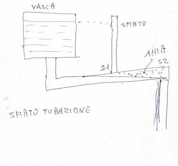

Riguardo all'aria che viene fuori dalla tubazione, sicuramente non arriva dalla vasca. Difatti, visto che l'aria tende a salire, sembrerebbe più logico che entrasse da qualche parte del circuito di caduta. E si può ipotizzare che l'aria si fermi nelle parti orizzontali del circuito. Però ancora non si spiega da dove entri. Se poi le tubazioni orizzontali sono inclinate al contrario, ci sta che l'aria venga intrappolata senza poter aver modo di risalire automaticamente. E, a rigor di logica, il tubo inclinato potrebbe/dovrebbe essere proprio dove s'è la S1 e la S2. In fondo basta una inclinazione di pochi cm: la parte dx è più alta e quindi l'aria si ferma lì... però, poi, con lo sfiato che hai fatto ce la fa ad uscire.
In pratica hai riprodotto una colonna di ventilazione, come quella degli edifici.
quindi se ho ben capito se tengo aperto a la S1 questa si comporta da sfiatatoio, giusto?

Non la S1, ma il tubo aggiuntivo. Ecco uno scarabocchio al volo:gfr ha scritto: dom 11 ago 2024 10:22 am quindi se ho ben capito se tengo aperto a la S1 questa si comporta da sfiatatoio, giusto?
