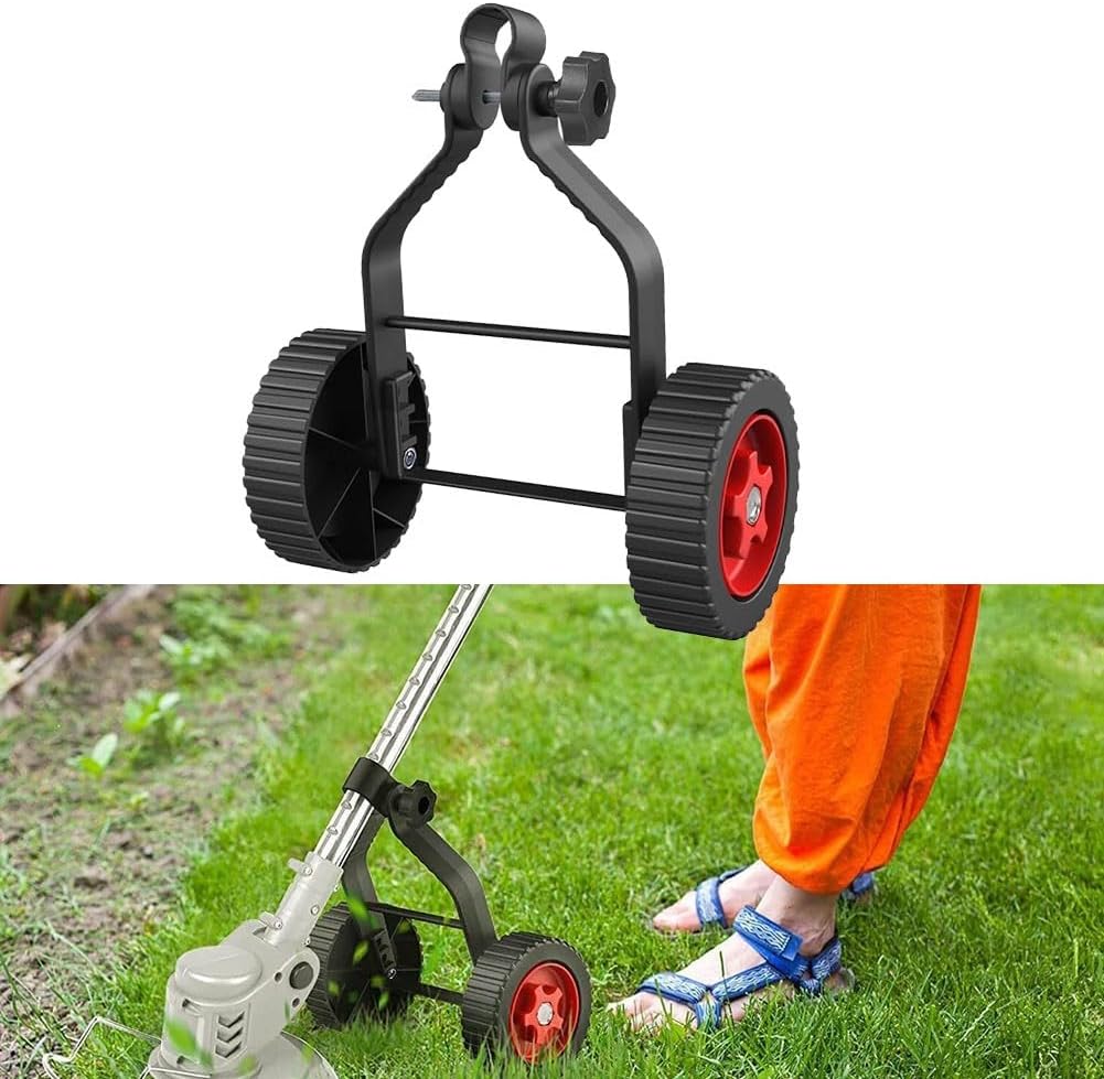

in rete un tizio ha messo al decespugliatore 2 ruote e lo ha trasformato in tagliarba cosa ne pensate??
https://youtu.be/z7GEsETwWb0
Messaggi: 9819
Re: Tagliaerba e decespugliatore... Helppp
Lascia perdere! :lol:
Decoratore
Messaggi: 396
Messaggio da Decoratore »
idem come sopra :lol:
