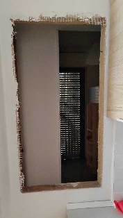

ecco la situazione. Forse la cosa migliore è mettere quel silicono stucco che dici tu. E' circa mezzo centimetro lo spazio da coprire. Come si chiama il prodotto?

beh si..... però secondo me, se hai deciso di usare dei profili in PVC, trovi un 2x4 in maniera tale da mettere il 4 nella parte esterna in modo tale da coprirti le stuccature mancanti ed il 2 lo intervalli con un profilo piatto nella parte interna. Il prodotto che ti dico io è questo, https://www.leroymerlin.it/prodotti/ver ... 91391.html io l' ho usato molte volte ed è comodissimo anche su fessure ben più importanti, però credo che se cerchi appunto "silicone sigillante muratura" ne trovi di tutte le marche e modelli
