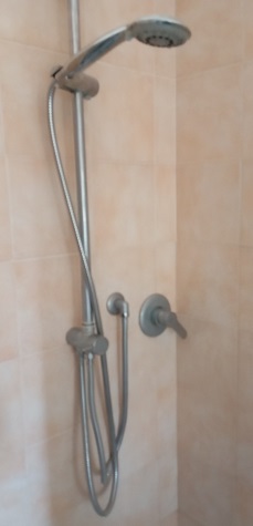

Ho pulito tutti i buchi dei 2 soffioni della doccia,e l'acqua esce "moscia" .Ho anche pulito i filtri del bidèt e dei lavandini.
Dato che non ho a portata di mano un tappo da 1/2per chiudere l'acqua. me lo procuro e poi ti scrivo di nuovo.

Re: Pressione zero nella caldaia Hermann Thematek Condensing
Ho fatto 2 foto jpeg, ma quando le carico mi dice che sono groppo grandi.Come faccio a ridurle?
Ho armeggiato un pò e mi sembra che ora le foto vadano bene.
Non so la marca del miscelatore.Ci sono dei disegni, ma non li distinguo..
Fammi sapere.Grazie
Fammi sapere.Grazie
Non ho capito se hai tolto il soffione e guardato dal flessibile come viene l'acqua...
Ma al bidet e al lavandino come veniva/viene l'acqua? Quando dici che hai pulito i filtri, parli dei rompigetto/aeratori o anche dei filtri dei rubinettini sottolavello?
Per quanto riguarda lo smontaggio della cartuccia, sotto la leva in basso devi trovare un gommino con con due colori celeste e rosso, che indicano dove devi ruotare la leva per avere la fredda o la calda. Togli questo tappino e con una chiave a brugola di 3 sviti il grano che blocca la leva sul quadro della cartuccia. Ora tirando la leva verso di te ti dovrebbe venire via. Naturalmente all'inizio sarà dura e non ti verrà, perché bloccata dal calcare... quindi devi spruzzare dentro ripetutamente del W 40 finché non si sblocca.
Adesso devi togliere la borchia raggiata. A volte ci sta a scatto e a volte avvitata. Quindi prima provi a svitarla e se gira a vuoto significa che ci va a scatto. Il questo caso devi tirarla facendoci leva delicatamente con un cacciavite a taglio. Se sei riuscito a toglierla, vedrai davanti a te un dadone di ottone che blocca la cartuccia. Con una chiave regolabile allenti del tutto il dado e a quel punto puoi sfilare la cartuccia. Mentre la tiri fuori devi stare attento che non ti cadano le tre guarnizioni che sono sotto, perché se no sono dolori.
Ora riempi un recipiente e ci metti la cartuccia tutta dentro. Il quadrello lo devi mettere in posizione di tutto aperto e passare da freddo a caldo per favorire l'uscita dello sporco. Se c'era lo dovresti vedere depositarsi in fondo al recipiente.
Non ti ho proposto di andare sul lavandino proprio per evitare il rischio di perdere le guarnizioni. Anzi se vedi che si muovono col rischio di cadere, ti conviene levarle e riporle da una parte; ricordandoti la loro posizione.
A questo punto, se hai un compressore, soffi dentro il foro di uscita e i detriti ti usciranno dalle due entrate.
Mentre fai ciò devi tenere il rubinetto tutto aperto e girare alternativamente il quadrello di comando a dx e sx.
E' più facile a farsi che a dirsi. Basta solo che prima di fare le operazioni, tu abbia chiaro nella tua mente la loro successione, senza andare a caso.
Se come immagino ogni passaggio nasconderà delle problematiche, man mano che vai avanti appena ti trovi in difficoltà, prima di sbagliare fermati e chiedi. Magari manda anche delle foto
Ho pulito il flessibile e i "rompigetto". Ci ho trovato un pochino di scorie, che non hanno fatto la differenza.
Non sapevo nemmeno che ci fossero altri filtri nel sottolavello (che ha il mobile intorno)
La "cartuccia" che dici, dove si trova esattamente?
Dici che è semplice, ma ci devo fare molta riflessione per agire bene in progressione.
Domani proverò a fare tutto.
Questo video ti mostra dove si trova la cartuccia e tutte le operazioni da fare per smontarla e pulirla.
Qui il tappino da togliere sulla leva di comando è sopra e nel tuo caso sarà sotto... ma poi dovrebbe essere tutto uguale.
E' sottinteso che prima di smontare devi chiudere l'acqua.
Bel filmato. Molto chiaro.
Ma i filtri delìi lavandini e del bidet dove si trovano'
Ma non hai ancora risposto ad una domanda... Hai provato ad aprire il rubinetto con il flessibile senza che ci sia montato il soffione?
Se l'acqua in quel modo esce bene, è inutile smontare la cartuccia del miscelatore.
