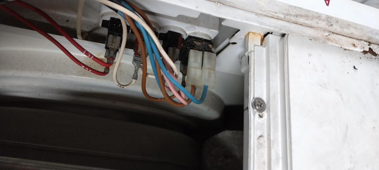

non è detto che i cuscinetti si possono sostituire, dipende se la
vasca è saldata o meno, quella sembra una lampadina al neon
ma difficilmente si bruciano forse s'è guastata la scheda, se è
alimentata con la 220 volt alternata ti posto uno schemino e
con due componenti ci metti un led

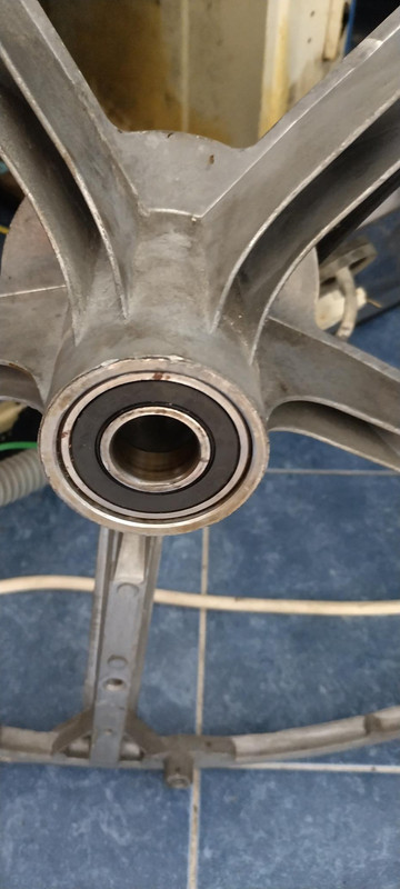

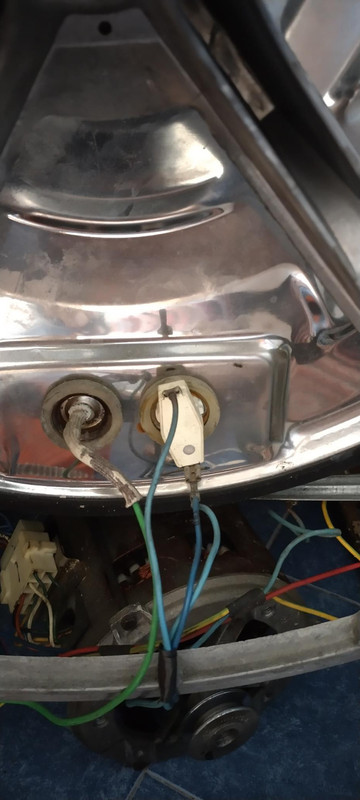

dalle foto,si vede che si possono rimuovere i cuscinetti e non cè una scheda,come vedi.Era attaccato in quei due faston vuoti,la lampadina
Potrebbe essere interrotta la resistenza limitatrice. Togli la parte anteriore della spia, quella sulla lampadina, spingi i due fili in avanti e controlla col tester. Se la resistenza è buona cambia la lampadina. La spia è comunque l'ultimo problema.
ho provato a togliere ''il cappuccio'' ma è un unico pezzo e misurando con il tester i due faston che escono,non cè continuità
Potrebbe anche essere un corpo estraneo o i cuscinetti del motore, prova a togliere la cinghia e a girare manualmente il cestello.
Se sono i cuscinetti vedresti segni di ruggine sulla crocera.
Buona fortuna
segno di ruggine sulla crociera non ne vedo,venerdi mattina cerco di muovermi :oops:

Se il cestello ha libertà di movimento rispetto alla vasca allora c'è sicuramente un problema di cuscinetto e/o di crociera.
Se invece questo movimento non c'è allora potrebbe trattarsi anche di un corpo estraneo all'interno della vasca ma dal rumore che si sentiva sono più propenso a pensare alla prima ipotesi.
Comunque per tagliare la testa al toro, fai la prova che dice giovanni, togliendo la cinghia è più facile capire se il cestello fa movimenti strani o anche se a fare rumore fosse il motore.

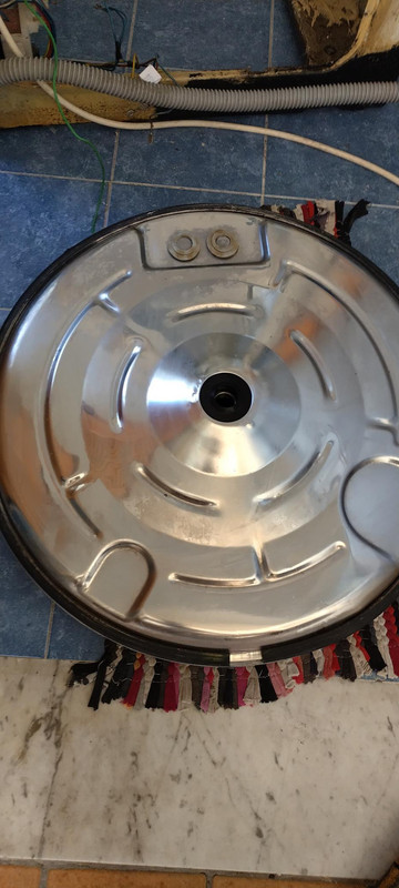

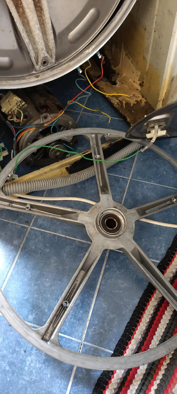

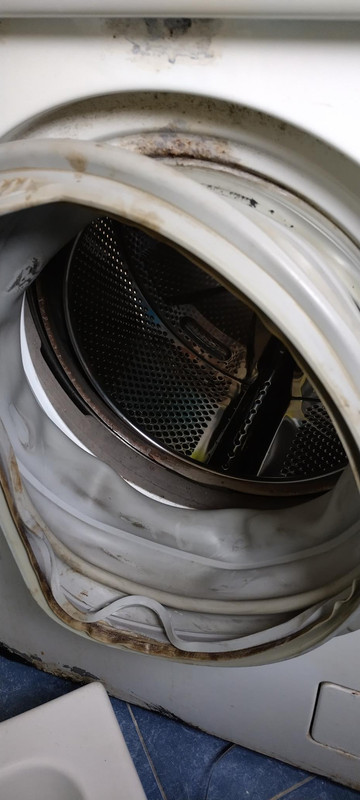

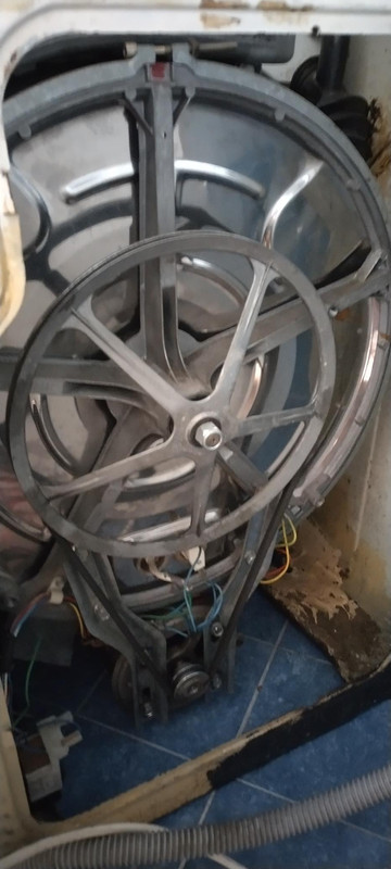

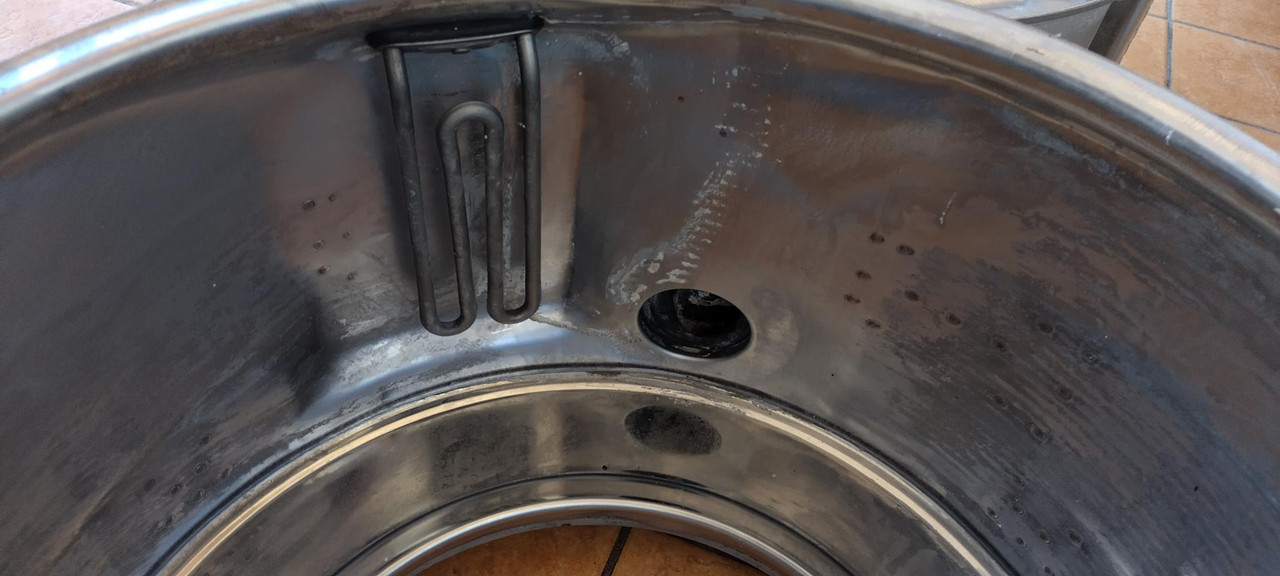

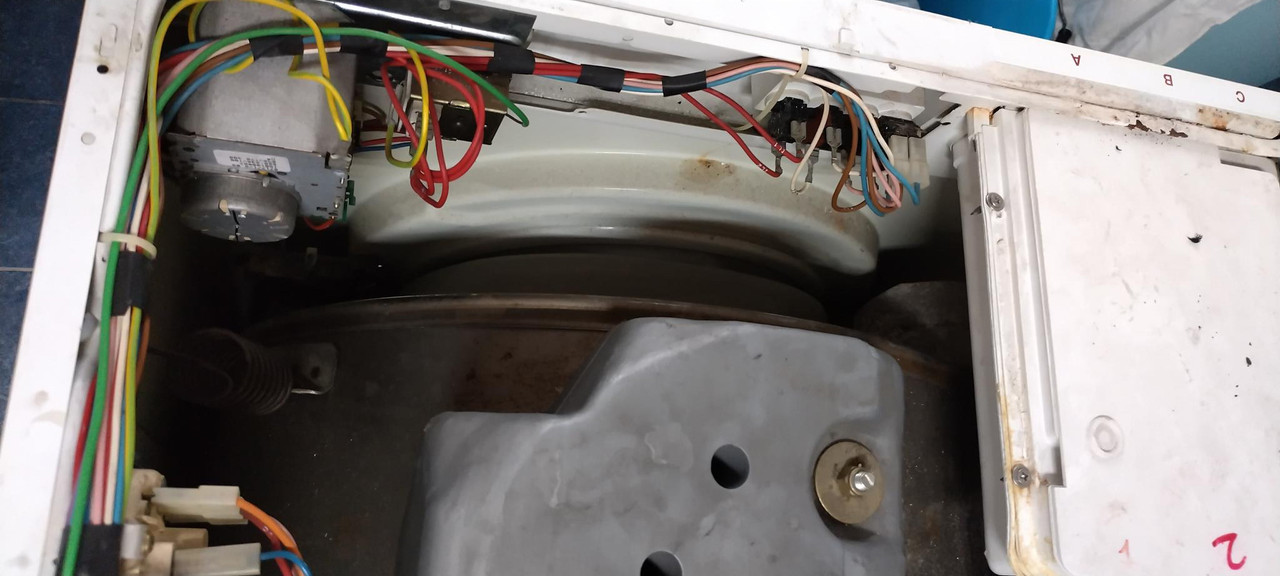

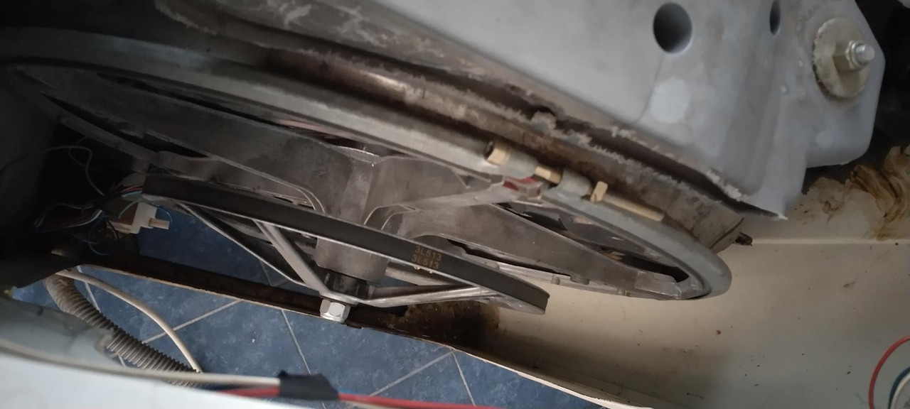

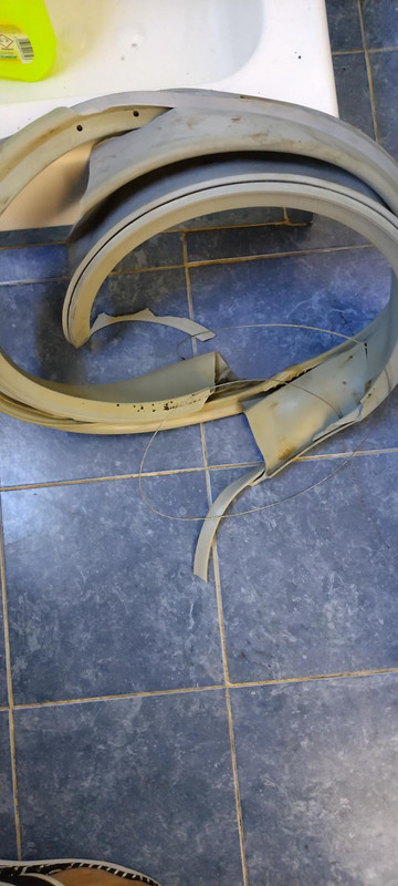

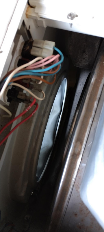

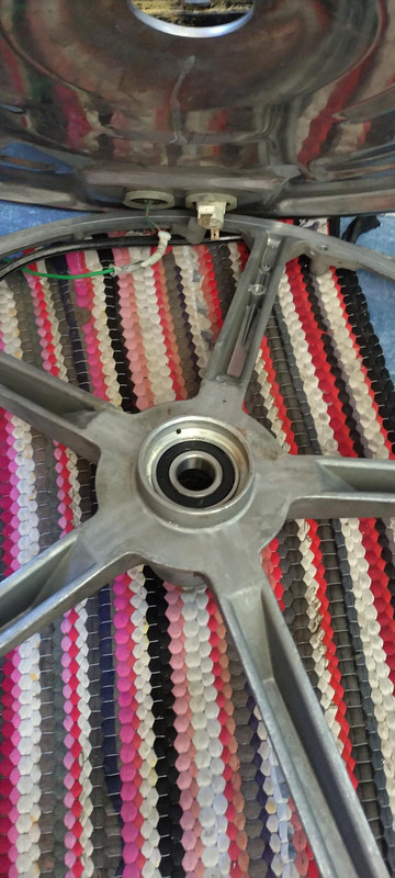

Allora,ho smontato quasi tutto,come vedete nelle foto qui sotto.La guarnizione oblò l'ho rotta(non vuole uscire dalla parte esterna,sembra incollata(ma ne avevo già preso un'altra insieme alla guarnzione filtro,che dovrebbero arrivare entro martedi).I cuscinetti sembrano buoni,cioè quello esterno lato crociera sembra nuovo,quello lato vasca sembra in buono stato,cioè girandolo sembra fare la giusta resistenza.Ho trovato una leggera traccia di ruggine coem si vede in foto,ma il ''paraolio''(non sò come si chiama)sembra buono.Volevo togliere l'intero cestello,ma di dietro non esce,sembra che devo tirare tutta la vasca fuori(o sbaglio?).Ho notato un residuo duro di calcare/sapone(non lo capisco bene)tra il cestello e la vasca.Vorrei togliere tutto e pulire tutto(anche quello sporco duro che si vede sul posteriore del cestello dove cè l'asse.Che dite di fare? :oops: :oops:
Red Max
Messaggi: 1734
Re: Rumore strano lavatrice Philco norma 4x
Messaggio da Red Max »
Il cestello dovrebbe uscire forse non ci passa perché sbatte sul mobile ma eventualmente il gruppo vasca può essere spinto verso il basso.
Anche per ispezionare il fondo vasca prima di richiudere tutto, comunque il cuscinetto è da cambiare e anche la guarnizione.
Il tunnel oblò mal che vada lo rimonti con la parte rotta in alto se non è di quelli con lo sfiato.
Buona fortuna
Messaggi: 6568

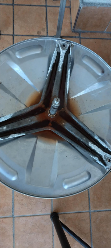

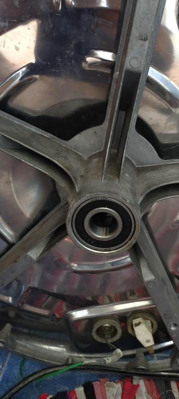

È una illusione ottica quella deformazione non chiara della crociera del cesto , in foto sul braccio destro in alto , vicino al rivetto .?
Che poi non ho capito hai preferito smontare tutto , anche se non ce ne fosse stato bisogno, e non solo la guarnizione , come ti avevo suggerito e fare girare il cesto .

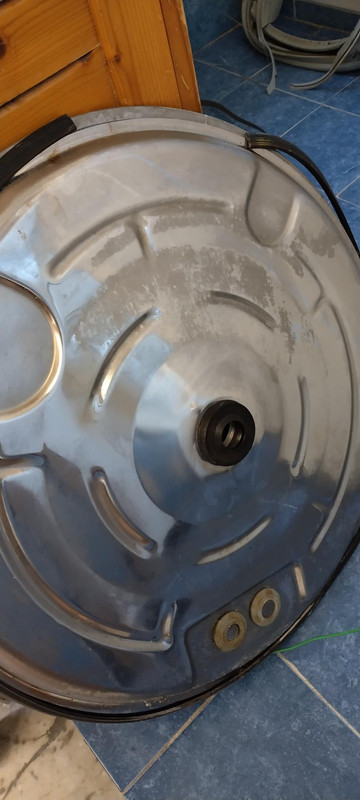

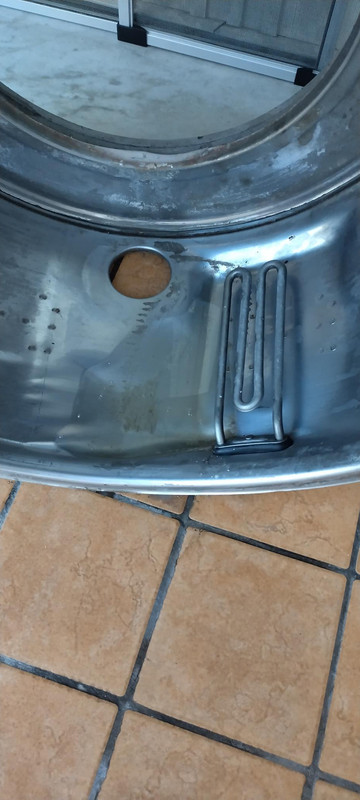

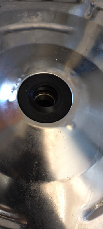

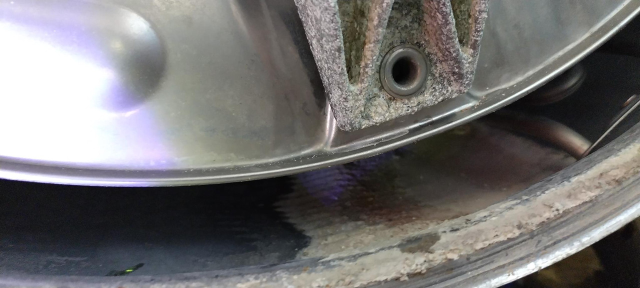

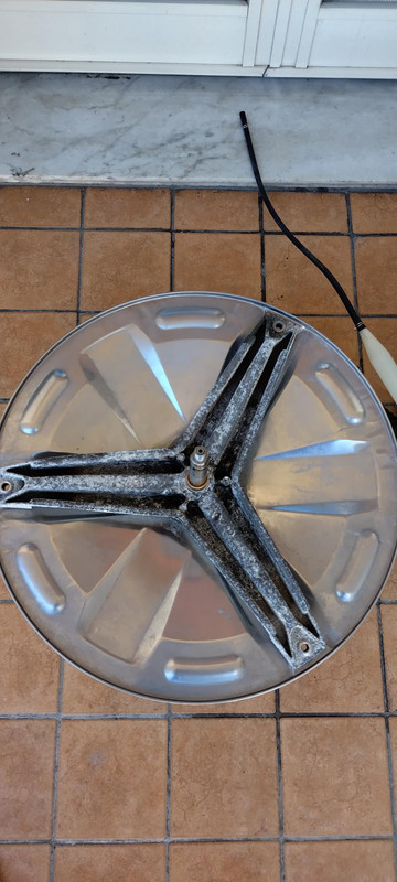

Il cestello non ci passava minimamente da dietro,in nessuna posizione,essendo di diametro più grande del foro posteriore,cosi ho svitato una pietra e l'ho tolto da sopra per intero(foto qui sotto)

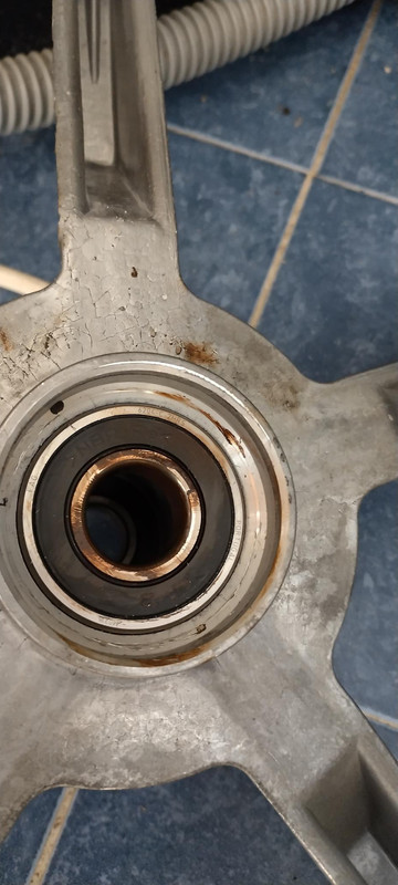

non ho capito quale rivetto dici,per la deformazione.Ho visto che il paracqua era secco,cosi ho preso anche quello e l'ho sto sostituendo con i due cuscinetti(quello vicino al paracqua,che in foto si vede leggermente con ruggine,era andato,l'altro no...ma li sto sostituendo entrambi).Inoltre,uno dei due ammortizzatori(ne porta due,uno corto e uno lungo),quello corto,era totalmente finito,infatti ogni tanto sembrava che ballava la lavatrice,cosi ho sostituito entrambi.Sono arrivati i ricambi pomeriggio(guarnizione oblò e guarnizione filtro)e domani dovrei montare.Per l'oblò,mi avevi detto di tirare la guarnizione.Ho tolto l'anello interno che aggancia la guarnizione al cestello,ma dalla parte esterna non usciva.Tira e tira mi si è rotta la guarnizione oblò.Poi ho visto che c'era un anello sottilissimo (vedi foto qui sotto),cosi togliendolo,ciò che rimaneva della guarnizione l'ho tolta :oops: (che era da cambiare perchè un pò nera e con crepe(ma non perdeva).Ora il problema penso sarà mettere il paracqua senza piegare il lamierino del coperchio,ma soprattutto questo anello sottilissimo della guarnizione oblò. : Rolleyes : : Rolleyes :

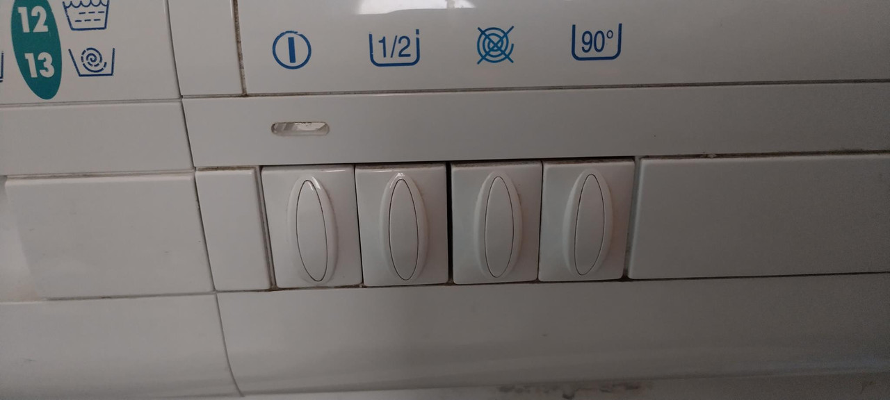

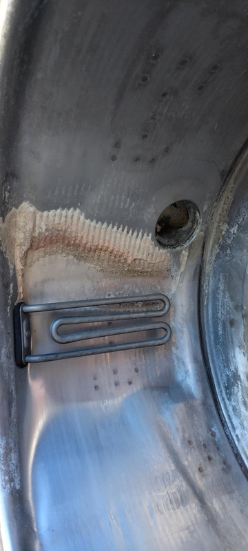

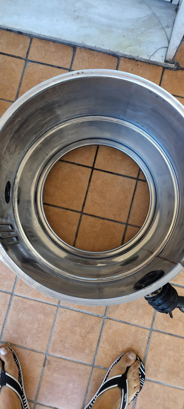

ho pulito il cesto con aceto rosso,oltre che le tubazioni di carico e scarico.In quello di scarico,il manicotto da cui prendo l'acqua il pressostato,era quasi tappato(al 90% tappato)cosi ho ulito tutto per bene.Inoltre,per la lampadina del tasto accensione,cosa posso usare?non si trova da nessuna parte,cè scritto T90° 220V e basta,non una marca o altro.

Lupo83 ha scritto: lun 07 ott 2024 6:24 pm
Soluzioni:
Taglia la plastica come indicato e ripara.https://pasteboard.co/hSGNekChs3du.jpg
Taglia solo orizzontalmente e sostituisci con questa: https://www.ebay.it/itm/223666893469
Sostituisci il tutto con questa: https://www.ebay.it/itm/355625123536?ga ... g2o7AAAAAA

Scusa
, ma il para acqua non lo hai tolto dalla sede che sta sul mozzo , prima del cuscinetto grande?
Non ho mai visto un paraacqua montato sul platò all’interno della vasca. .
Sei certo che vada li

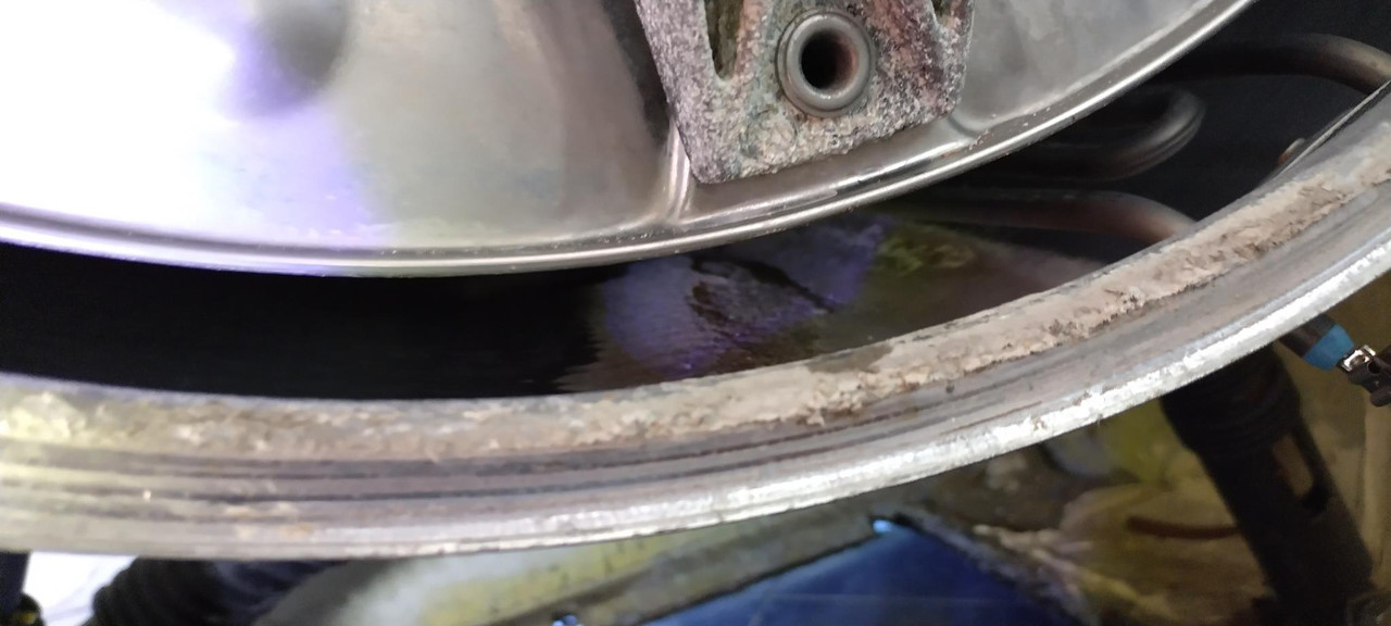

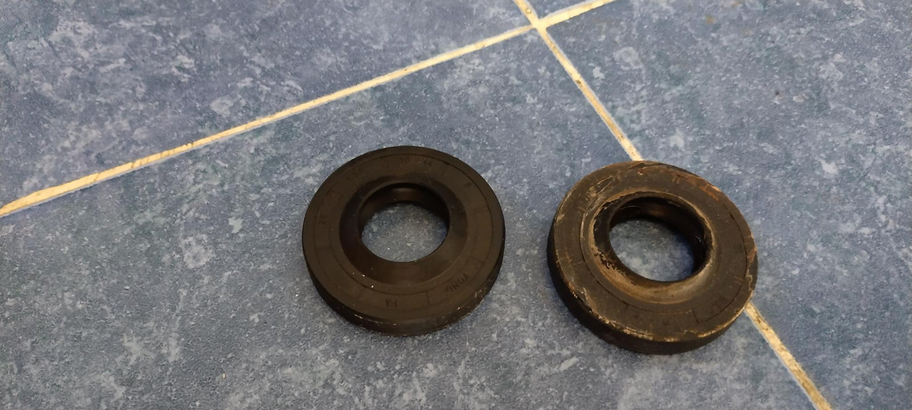

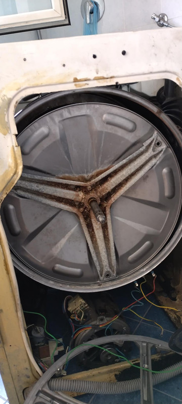

Allora,ho rimontato tutto,sostituendo i seguenti pezzi:
-n°2 ammortizzatori
-n°1 guarnizione oblò
-n°2 cuscinetti crociera
-n°1 paracqua
Inoltre sono state pulite sia la vasca che il cestello(vedi foto)e smontati e puliti tutti i tubi di carico e scarico acqua,oltre al filtro e al suo alloggiamento(in quello di scarico che esce dalla pompa,ho trovato cose indescrivibili :lol: :lol:

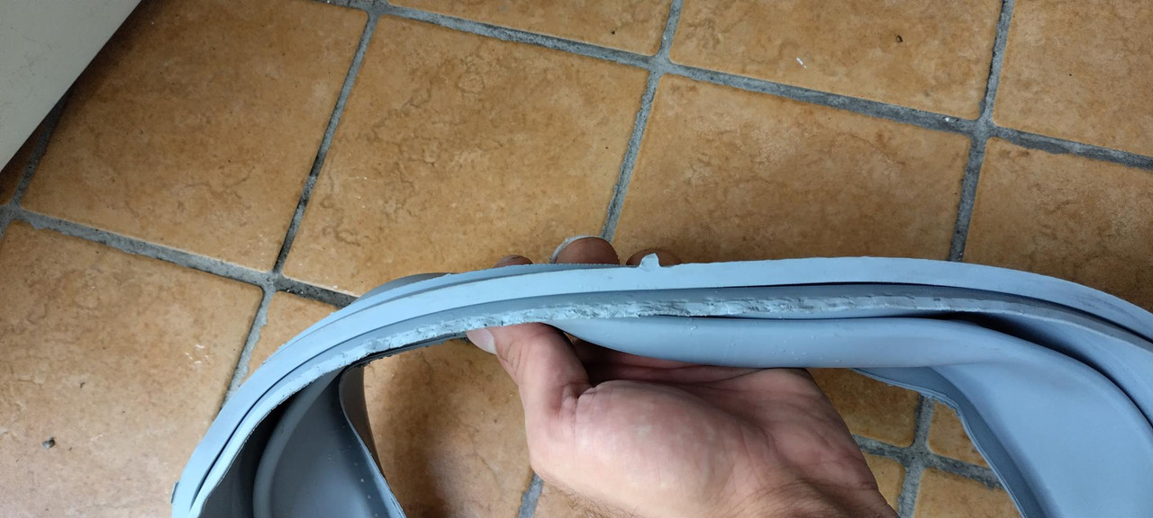

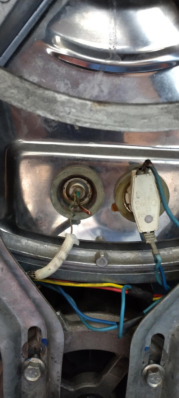

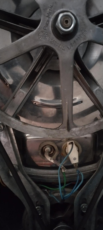

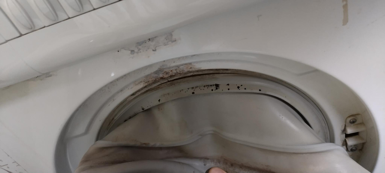

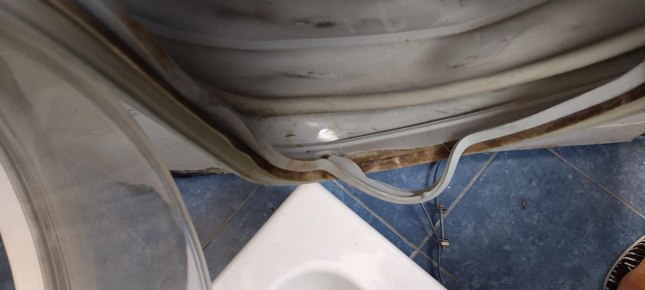

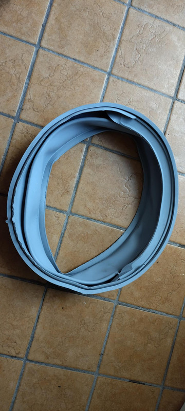

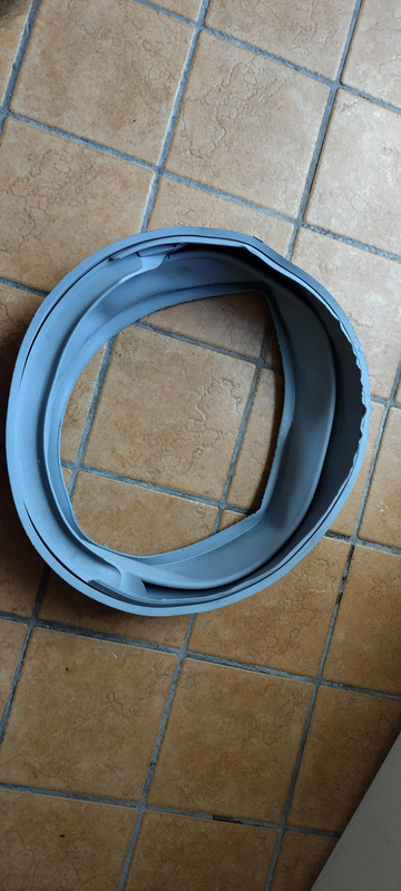

L'unica cosa che non sono riuscito a montare è la guarnizione oblò:praticamente nella parte posteriore cè un labbro più grande in metà circonferenza...va nella parte superiore o inferiore?inoltre,ho fatto una bella cavolata,con un cacciavite piatto,volevo inserire meglio la guarnizione e ho fatto ciò che vedete in foto...la devo buttare? : Rolleyes : : Rolleyes : e prenderne un'altra nuova?

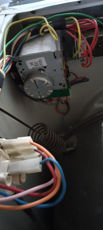

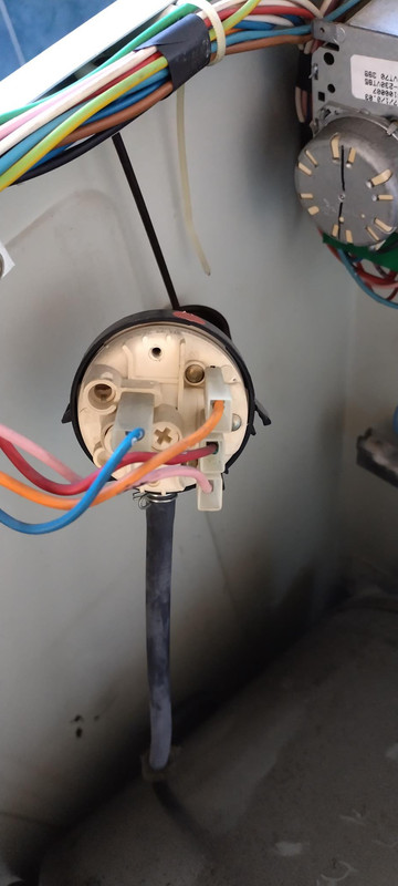

Inoltre,il filo verde(una sonda?)che esce di sotto,era coperto da quella guaina bianca...ora non sò se manca un pezzo o è saltato qualcosa o erano attaccati insieme.Potete spiegarmi?sensore di temperatura?grazie mille
Messaggi: 6568
Ma la guarnizione è come l’originale? .
Non vanno usati attrezzi , va messa solo con l’ausilio delle dita .
Metti un po di boro talco nella gola del soffietto dove deve entrare il bordo della lamiera della vasca . Entra più facilmente e non si attacca alla lamiera
Devi inserire la guarnizione tutta nel vuoto dell’oblò centrare i fori di scolo nella parte bassa al centro ,
Poi inizia ad inserire da uno dei lati , o destra o sinistra e fai tutto il giro dei 360 gradi .
Per vedere se entra puoi piegare la parte esterna verso l’interno della vasca .
Poi devi mettere l’anello grande.
Se il buco lo hai fatto sul bordo non fa niente , ma non usare attrezzi appuntiti o cacciaviti non servono , usa le dita , che entra.

Scusa
non sono certo,cioè quando ho smontato il tutto,ho visto che era montato sul platò.Quindi,va messo nella sede,sopra al cuscinetto e poi metto il platò di sopra?cioè,come fa a fare tenuta se lo metto dentro la sede e non fare uscire acqua dalla sede/buco del platò? : Rolleyes : : Rolleyes : : Sad :
l'ho comprata originale e che era per la philco norma 4x.La vecchia guarnizione che ho tolto,non sapendo che c'era anche l'anello di tenuta esterno,si è rotta e non sò più come va messa : Sad :
non ci sono fori di scolo sulla guarnizione(è un unico pezzo),cè solo questo labbro più grande in metà guarnizione...per questo volevo capire se questo labbro va messo di sopra o di sotto : Rolleyes : : Rolleyes :
Messaggi: 6568
Quando non ci sono fori mettendo la guarnizione dentro il vuoto la parte bassa è piatta non ha un bordo anteriore , per consentire all’acqua che va nella guarnizione di scendere in vasca .
In questo modo che hai messo il para acqua , il bordo del platò è entrato nel mozzo?
quindi la parte della guarnizione con il labbro pronunciato va verso sopra(e cosi stavo facendo,quindi la parte della guarnizione ''pizzicata'' da me,va di sotto : Rolleyes :
il foro del platò non entra nel mozzo,ma è un pochino più grande.Quando era smontato,ho notato che mettendo il para acqua come in foto,mi copre perfettamente il foro del platò,entra bene sull'asse del cestello e si ncastra bene sopra la sede che rimane libera,del cuscinetto lato platò.Non sò come spiegartelo bene,se prendo il paracqua e lo metto direttamente sulla sede della crociera,sopra al cusicnetto,stà un pò lasco.Se invece,metto il para acqua sul platò come in foto,e poi metto la crociera,si incastra bene il tutto.
