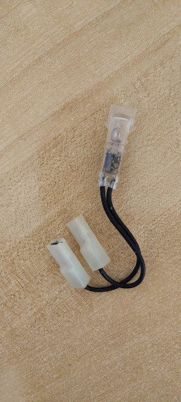

In più,non riesco a trovare da nessuna parte,la luce del pulsante di accensione,questa qui sotto...

Messaggi: 17894
Re: Rumore strano lavatrice Philco norma 4x
non è detto che i cuscinetti si possono sostituire, dipende se la
vasca è saldata o meno, quella sembra una lampadina al neon
ma difficilmente si bruciano forse s'è guastata la scheda, se è
alimentata con la 220 volt alternata ti posto uno schemino e
con due componenti ci metti un led
Messaggi: 2546
Potrebbe essere interrotta la resistenza limitatrice. Togli la parte anteriore della spia, quella sulla lampadina, spingi i due fili in avanti e controlla col tester. Se la resistenza è buona cambia la lampadina. La spia è comunque l'ultimo problema.
