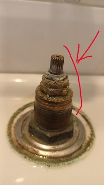

Non mi sono spiegato bene. Non è il vitone che non viene via, è proprio il rubinetto. La "saldatura" avviene quindi o fra la base del rubinetto e la testa del vitone (dove il rubinetto poggia), o sul perno millerighe dove agisce la vitina superiore. Quindi è quella l'area (vedi foto) dove mi chiedo se sia meglio mettere del grasso per prevenire l'"incollaggio": dovrei usare quello che hai menzionato?

Sia fuori che dentro i rubinetti, ne serve uno siliconico tipo questo. L''importante è che non sia grasso minerale, perché questo l'ottone lo ossida. ;-)

Beh, il grasso per rubinetti va utilizzato sempre per tutte le parti che possono venire a contatto con l'acqua del rubinetto stesso, per la parte esterna come nel tuo caso dive contatti con l'acqua non ce ne possono essere, va bene un grasso siliconico, come consigliato anche da giovanni, ma anche più economico.
