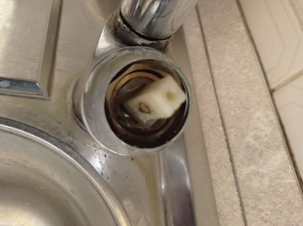

Salve a tutti i partecipanti del forum.
Da un po' di giorni il rubinetto della cucina mostra un leggero rivolo di acqua al di sotto della leva del miscelatore.

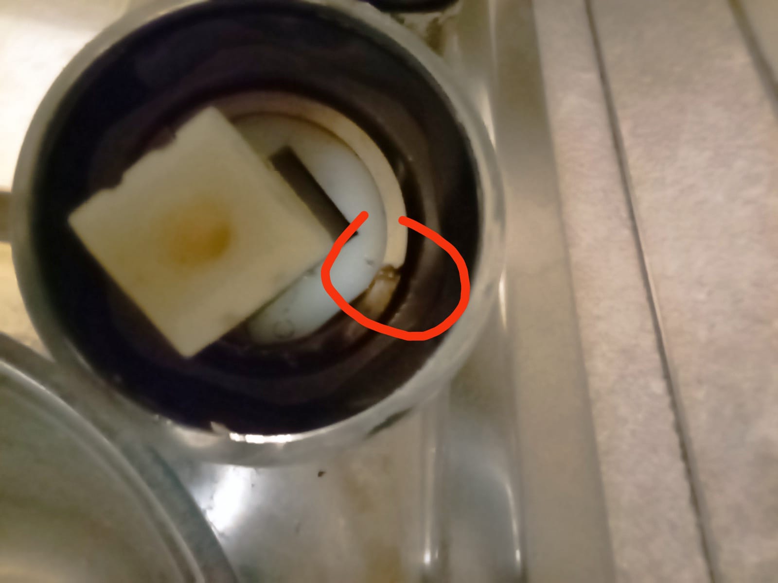

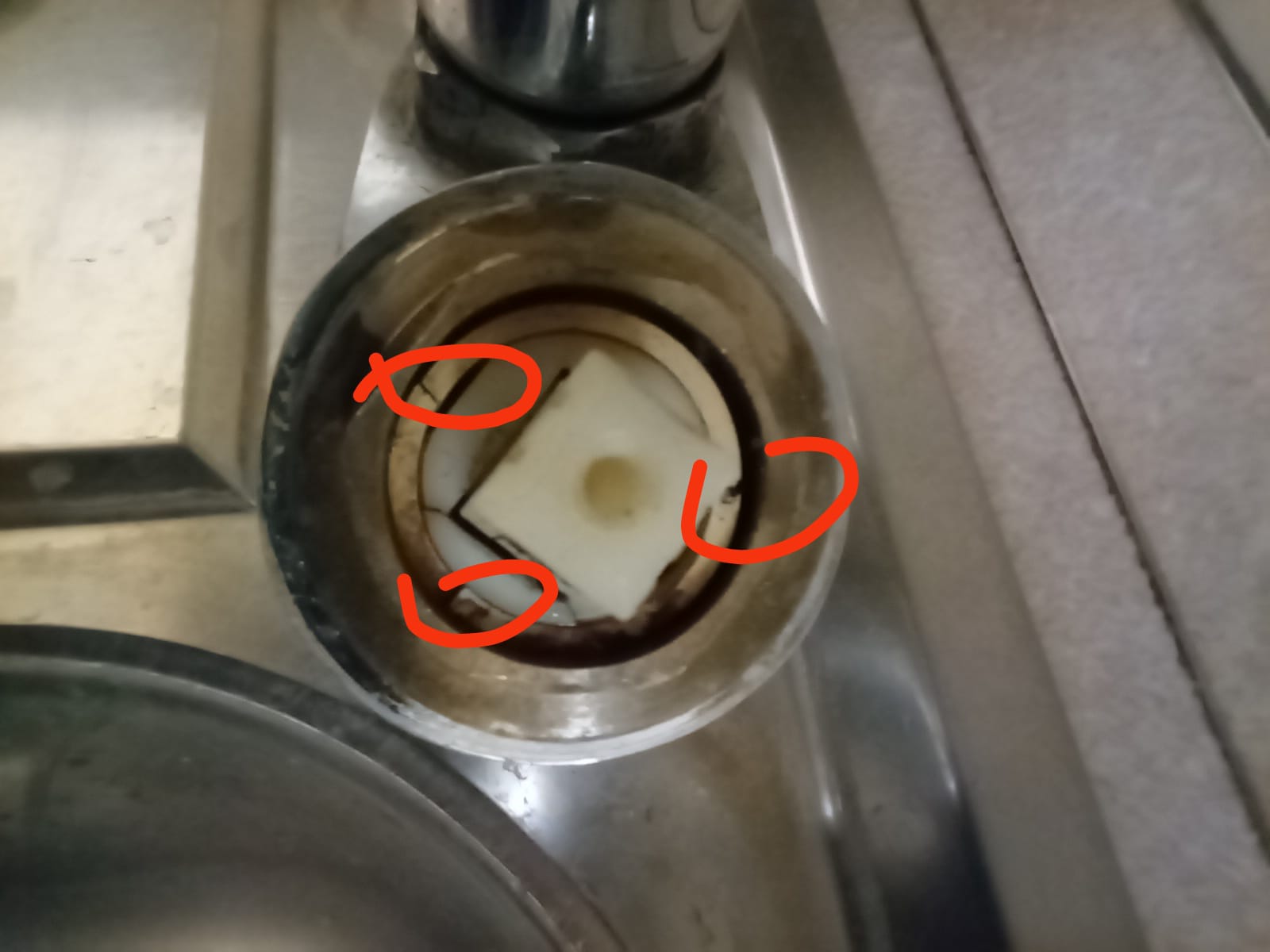

Oggi ho smontato la leva e ho notato che si è spezzato in tre pezzi un qualcosa che "abbraccia" il corpo centrale: ho evidenziato le fratture nelle foto.
Secondo voi mi conviene andare a fondo oppure risolvo velocemente cambiando l'intero rubinetto?
Vorrei capire se il gioco vale la candela...

Smonta la parte superiore e cambia la cartuccia. Chiudi l’acqua

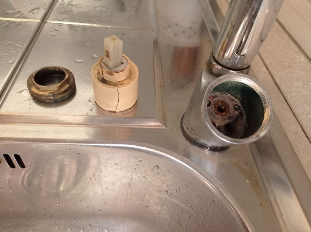

Smonti la cartuccia e in negozio te la fai dare uguale o compatibile. Naturalmente se sai la marca e il modello del rubinetto, anche meglio.
Se non la trovi da nessuna parte, allora, si, devi cambiare tutto il rubinetto. ;-)

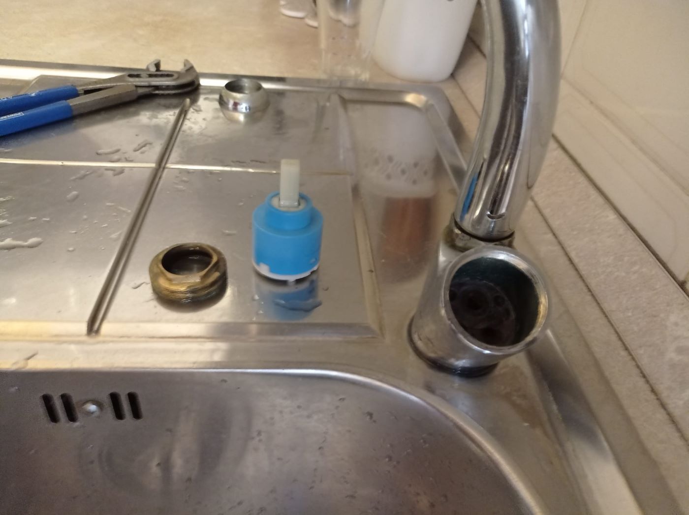

Fatto!
In allegato, il prima ed il dopo. :-)
Grazie ancora una volta per il vostro supporto.

Mi sembra che la cartuccia sia di quelle standard, hai avuto difficoltà a trovarla?

NIente di più semplice.
Ho portato la cartuccia rotta presso un negozio di termoidraulica (affiliato ad una catena commerciale, non so se posso qui farne il nome) a 50 m da casa e l'ha subito trovata tra i suoi ricambi.
