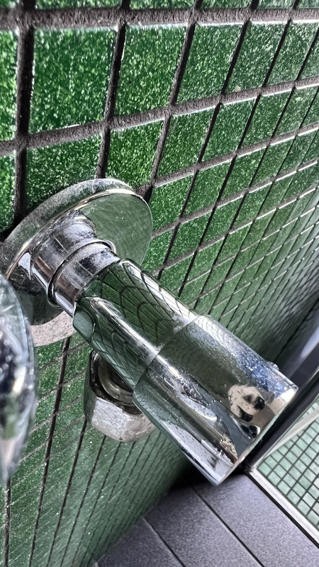

Ciao ragazzi!
Avrei bisogno di smontare questo rubinetto della marca DANIEL. Non sono sicuro di quale modello sia, sul loro sito ho trovato questo che penso sia quello più somigliante: https://www.daniel.it/it/sottolavabi/2201-a600.html
Devo sostituire il vitone, o quantomeno la guarnizione in quanto il rubinetto perde anche da completamente chiuso. Il punto è che non so come rimuovere la leva. Non vedo viti a vista nè tantomeno copriviti che possano nasconderle. Dite che è montata ad incastro? Ho provato a fare un po' di forza tirando verso di me, ma ho paura di spaccare tutto.
Allego le foto, spero che possiate aiutarmi e vi ringrazio in anticipo!

Tenterei due vie, provare a ruotare in senso antiorario il cilindretto (leva), tirare,in direzione opposta al muro, la manopola.
Messaggi: 9966
Re: Smontaggio leva rubinetto senza viti
Si, anche secondo me la leva serve anche per il bloccaggio della manopola.
Prova a prenderla con un pappagallo (metti un pezzo di gomma, io tengo sempre a disposizione un pezzo di camera d'aria di una bicicletta per questo scopo) ed a svitarla.
Visto che ci sono due spiani in fondo al corpo del rubinetto, è possibile che si smonti da lì. Quindi procurati una chiave che ci va precisa e svita. Ti verrà via tutto il vitone e dopo devi solo cambiare la guarnizione. Sempre che sia un vitone con guarnizione piatta. Se invece è un rubinetto che fa 1/4 di giro, allora devi sostituire tutto il vitone.
Altrimenti ci sarebbe anche la possibilità che la leva si possa smontare svitando e togliendo il tondino di manovra. Ci credo poco... però in tal caso levato il tondino, sotto ci dovrebbe essere un grano che libera la parte anteriore del rubinetto. Oppure può essere che sia il tondino stesso che va a bloccare la testata sul millerighe del vitone. Se fosse così, appena levato il tondino la testata dovrebbe venire via tirandola. ;-)
