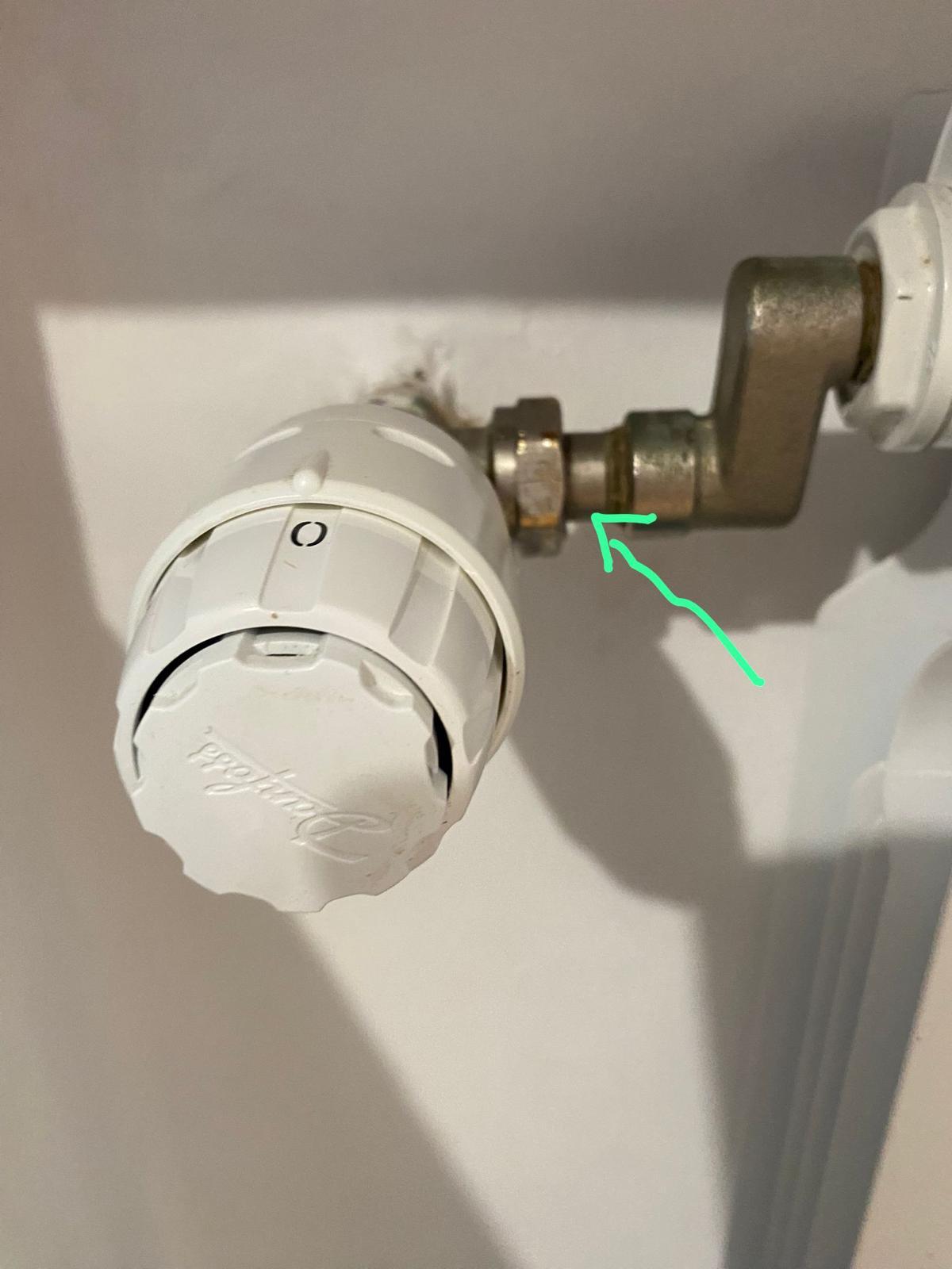

causa lavori urgenti in una camera ho dovuto smontare il calorifero.
Terminati i lavori, ho rimontato tutto e ho provato ad aprire la valvola e mi sono accorto che dopo un po' che è aperta, sotto il codolo si forma una goccia.
Nell'immagine ho indicato con una freccia dove perde.
Il calorifero è così fatto:
- il dado che chiude il raccordo è attaccato al calorifero
- quando si collega il tubo del calorifero al tubo della valvola, si stringe poi il dado che stringendosi va sempre più verso sinistra verso la valvola (assicuro che l'ho stretto molto bene).
Non capisco come mai perda, non è che manca qualche guarnizione che va posta sulla valvola che va a sigillare bene? Oppure va applicata della canapa con pasta fissante (mi sembra strano perché la filettatura è veramente sottile). Nel caso che guarnizione dovrei comprare?
So di essere un po' vago, ma non so come spiegarmi meglio, se qualcuno ha domande cerco di rispondere.
Grazie mille in anticipo

Aggiungo che l'impianto è centralizzato e che a valvola chiusa con calorifero anche staccato nessuna perdita, la valvola chiude bene.
Quando la si apre c'è microperdita dal raccordo.

L'avevo inserita come allegato:
WhatsApp Image 2024-09-06 at 11.43.24.jpeg (103.67 KiB) Visto 888 volte
chiedo scusa

Hai provato a stringere un po il raccordo? Se anche serrando di più perde devi cambiare la guarnizione.

Ciao, innanzitutto ti ringrazio per la risposta. Il dado é ben stretto, la guarnizione dove si trova?

Devi svitare il bocchettone che hai segnato con la freccia e cambiare la guarnizione al suo interno. Questo dopo aver chiusa la valvola, naturalmente.

Grazie infinite, che guarnizione devo acquistare?

Allora, come regola generale, se le due superfici di appoggio sono piatte (come immagino che sia nel tuo caso) ci va una guarnizione piatta.
Il diametro è quello che puoi misurare all'interno del dado ed il materiale di solito per le guarnizioni idrauliche si usa la carta (è carta per guarnizioni ovviamente) o la gomma. Se compri un set di guarnizioni idrauliche di varie misure (quelle utilizzate normalmente sono tre o quattro misure diverse) troverai sicuramente quella di cui hai bisogno.
Se non ci dovessero due superfici di appoggio piatte (tipo un tubo entra nell'altro), allora dovremmo riparlarne.
