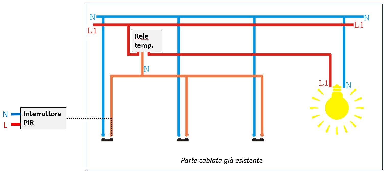

Salve a tutti,
in un impianto presistente condominiale vorremmo collegare un sensore PIR per accendere la luce.
L'attuale impianto a molteplici pulsanti ed un rele temporizzato che spegne la luce dopo 1 minuto dalla pressione di un pulsante.
non riesco a trovare un PIR che si comporta come un pulsante, ma trovo solo PIR-Interruttori
Collegando il sensore come nell'immagine (quindi non direttamente e solo al punto luce, ma in parallelo ad uno dei pulsanti che accendono la luce) dovrebbe funzionare?
Grazie a chi darà supporto

si a condizione che il PIR abbia un contatto pulito ed invii un impulso,
cioè che si comporti come un pulsante e non come un interruttore

grazie per la risposta, ho aggiunto una precisazione per chiarire meglio la mia domandamariobrossh ha scritto: ven 01 nov 2024 9:57 am si a condizione che il PIR abbia un contatto pulito ed invii un impulso,

secondo me l'unica soluzione è che comandi le luci direttamente
dal PIR bypassando il temporizzatore, in questo modo però le luci
resteranno accese fintanto che il PIR rileva la presenza di
qualcuno.
Inoltre devi verificare che il temporizzatore non sia del tipo
che necessita della presenza di almeno una lampada da 10 watt
come carico, perché in questo caso il PIR interromperebbe la
linea che collega la lampada al temporizzatore
qualcuno.

spero ce ne sia un altra perchè non se se il cablaggio me lo permetteràmariobrossh ha scritto: ven 01 nov 2024 5:44 pm secondo me l'unica soluzione è che comandi le luci direttamente
dal PIR
in che senso?mariobrossh ha scritto: ven 01 nov 2024 5:44 pm perché in questo caso il PIR interromperebbe la

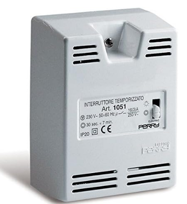

ci sono alcuni temporizzatori, come ad esempio questo in foto,
che per funzionare necessitano che ci sia almeno una lampada
da 10 watt collegata, se tu ci interponi il PIR questo collegamento
viene interrotto e quando premi un pulsante la luce non si accende

ma anche mettendo il PIR in parallelo al pulsante che uso per accendere la luce?mariobrossh ha scritto: ven 01 nov 2024 6:32 pm ci sono alcuni temporizzatori, come ad esempio questo in foto,
- Messaggi: 17894
Re: collegare sensori PIR a pulsante luce
se lo metti in parallelo ai pulsanti puoi comunque continuare
ad usare i pulsanti dove il PIR non riesce a rilevare la presenza,
stessa cosa nel caso che ti ho prospettato io, a condizione che
non ci sia un temporizzatore come quello in foto

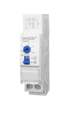

Se l'impianto è abbastanza recente molto probabilmente il temporizzatore
è del tipo modulare ed è inserito nel quadro generale, prova a guardare
se è come questo e posta una foto
normalmente aperto, bisogna vedere se ce ne qualcuno con un
tempo di intervento regolabile da 0,5 a x secondi.
