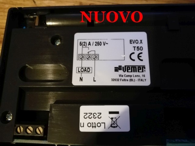

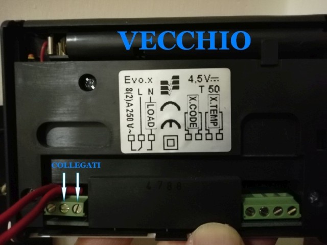

Ciao, chiedo una mano per installare questo cronotermostato che andrebbe a sostituire quello vecchio quasi uguale.
Si tratta di un cronotermostato a batteria, ma i simboli della morsettiera sono L e N, cioè quelli comunemente usati per indicare Fase e Neutro, perciò sono un po' confuso.
Seguendo comunque la logica ed i simboli dovrei inserire, a partire da sinistra, il cavo attualmente in 3a posizione, sulla 1a posizione nel nuovo (N), ed il cavo attualmente in 2a posizione, nella 3a posizione nel nuovo (L).
Confermate?

Messaggi: 9963
Re: Aiuto per installazione cronotermostato
Si, esatto. : Thumbup :
In questa rappresentazione L ed N stanno per fase e per neutro, ma tra il cronotermostato ed il neutro c'è quel rettangolo con scritto LOAD che rappresenta il carico alimentato e cioè la tua caldaia.

È andato assolutamente tutto bene.
