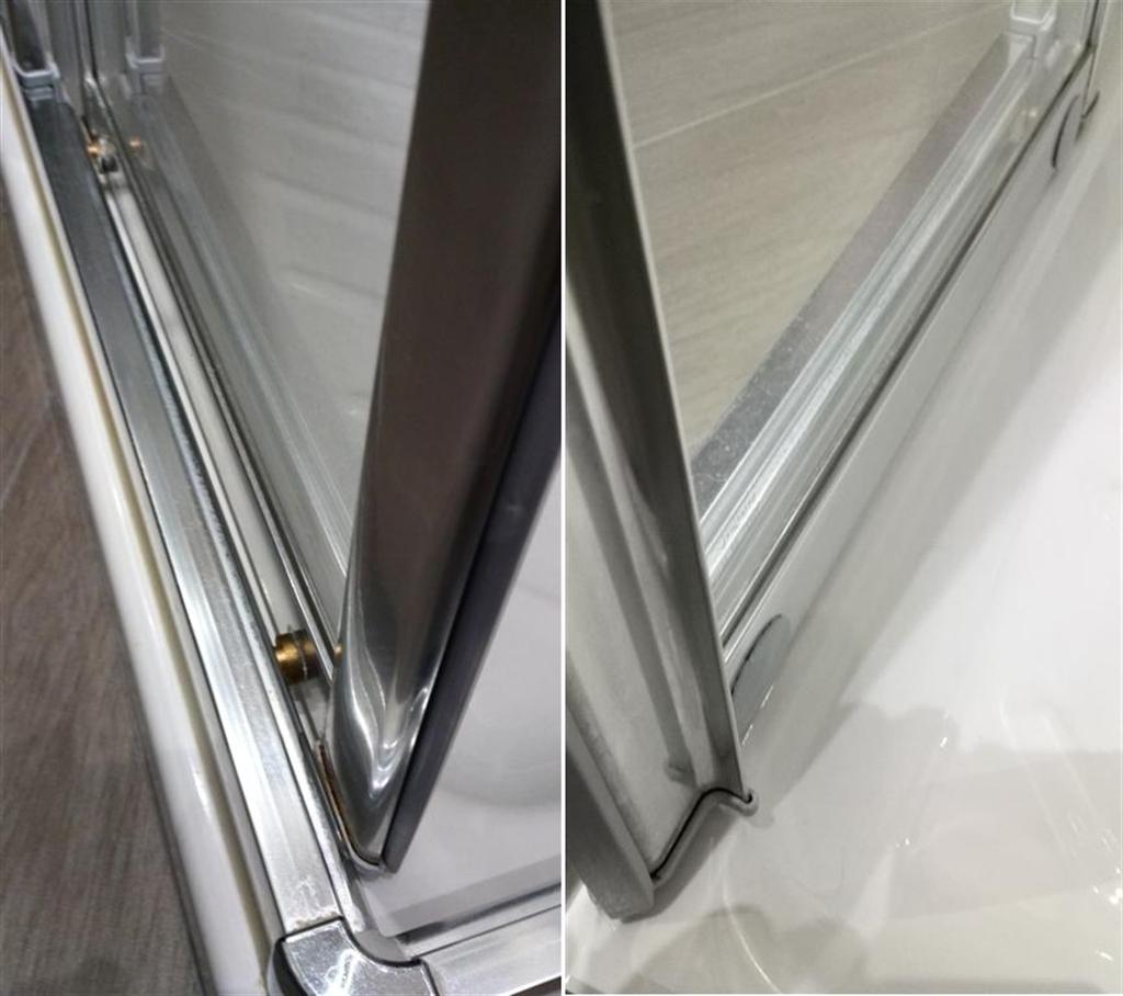

Ho un box doccia angolare con le due ante scorrevoli in angolo; le ante pero' non sono separabili dal box stesso perche' le ruote sono fisse.
Vorrei sapere se sia possibile, e se qualcuno lo ha gia' fatto, sostituire i rulli delle ante del box doccia con quelli che permettono di sbloccare l'anta dalla doccia per una migliore pulizia.
Nel mio caso le ruote sono avvitate al telaio dell'anta che e' di alluminio: l'anta cioe' non e' tutto vetro.

puoi postare una foto ?
Re: Rulli-Cuscinetti box doccia
wdb ha scritto: Nel mio caso le ruote sono avvitate al telaio dell'anta che e' di alluminio: l'anta cioe' non e' tutto vetro.
ma non basta svitare le ruote dal telaio? :roll:

mariobrossh ha scritto:puoi postare una foto ?
eccola: ho unito la vista esterna con quella interna

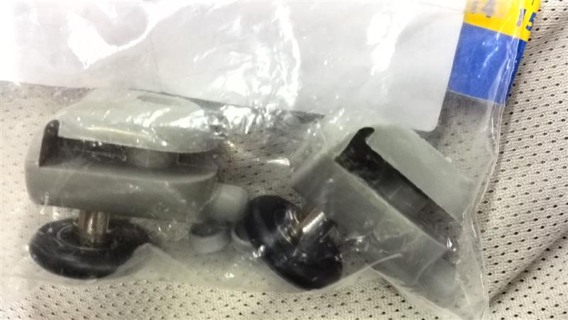

mariobrossh ha scritto:sono per caso così ?
esattamente, proprio quelli, con l'eccentrico da regolare per alzare dal basso la rotellina
secondo te si possono sostituire con qualcosa tipo questi?
rulli a sgancio rapido.jpg (78.45 KiB) Visto 5754 volte
Messaggi: 17894
non credo ad ogni modo smontane uno ma controlla se l'altezza del foro coincide
col perno di quelli postati da te
