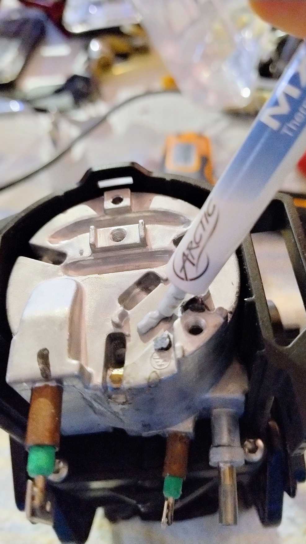

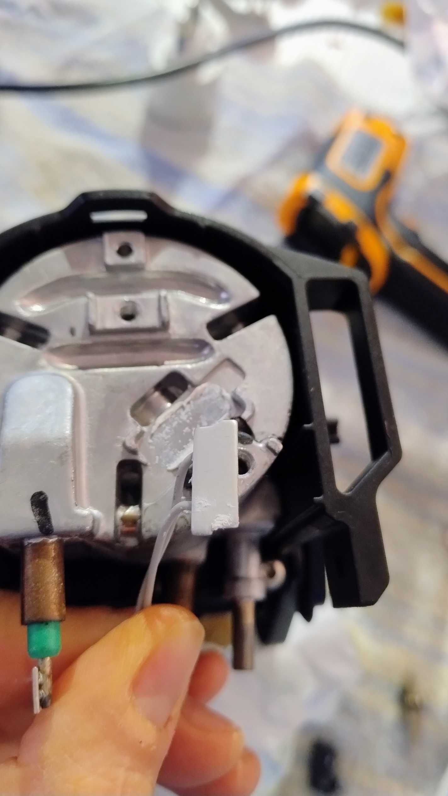

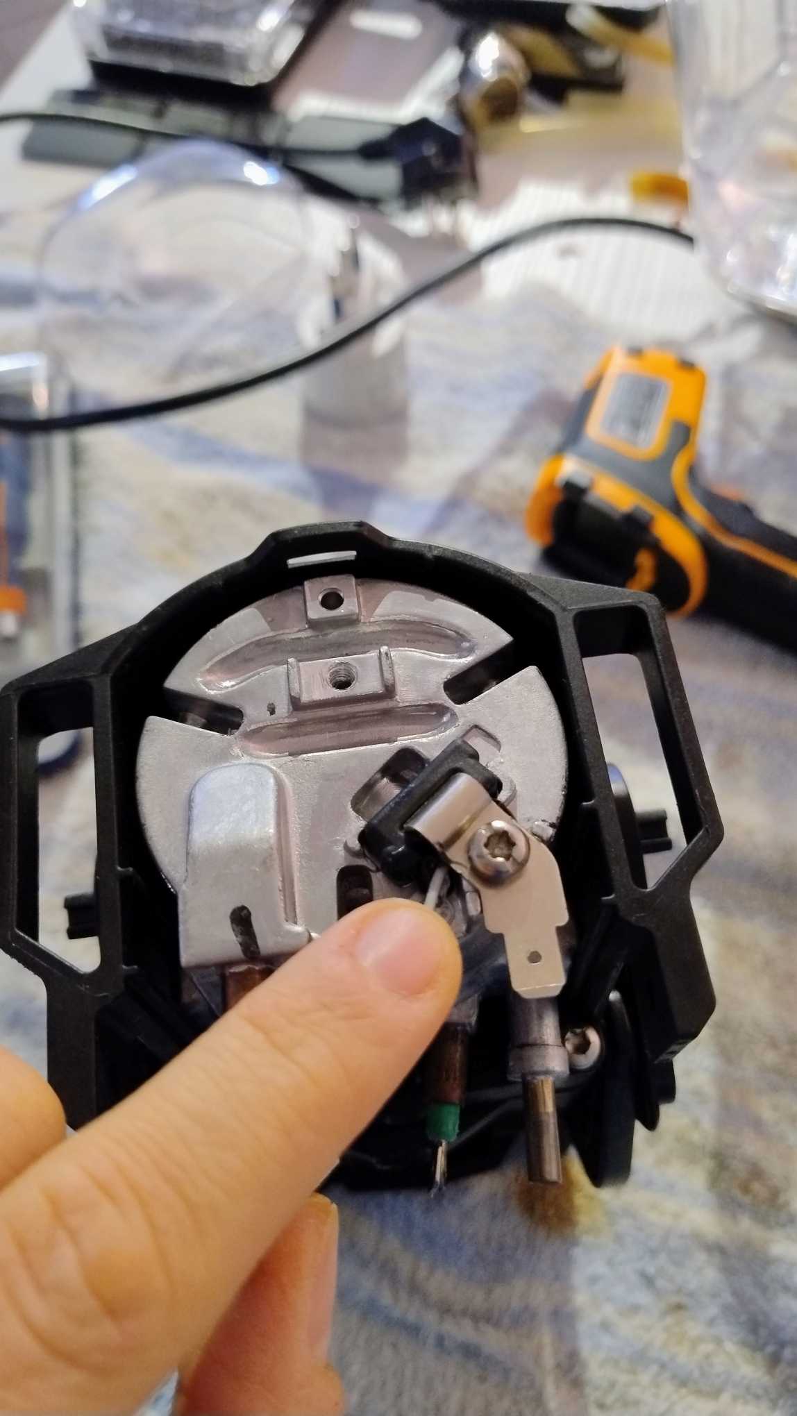

Ringrazio il sito, l'autore del post e di chi ha dato aiuto per risolvere questo problema che impegnava anche me. Sono contentissimo di condividere con voi e con chi come me ha questo problema che ho risolto grazie al vostro indizio. La cosa funziona anche per altri modelli simili (la mia è la ELM 6000, Lavazza Magia).
Io ho risolto cambiando la pasta termica sotto il sensore, proprio come si con le CPU dei PC. In pratica seccandosi col tempo si è staccata con le vibrazioni in fase di erogazione del caffè, causandone la non conduttività di temperatura e, una volta premuto il tasto per il caffè, dava e non dava segnali alla scheda madre, mandandone in tilt il suo funzionamento. Il risultato era un continuo lampeggiamento con o senza erogazione inspiegabile.
Aggiungo le foto che si rifanno alla foto iniziale nr 6.
Sensore di temperatura
Pasta termica seccata
Nuova pasta termica
Nuova pasta termica
