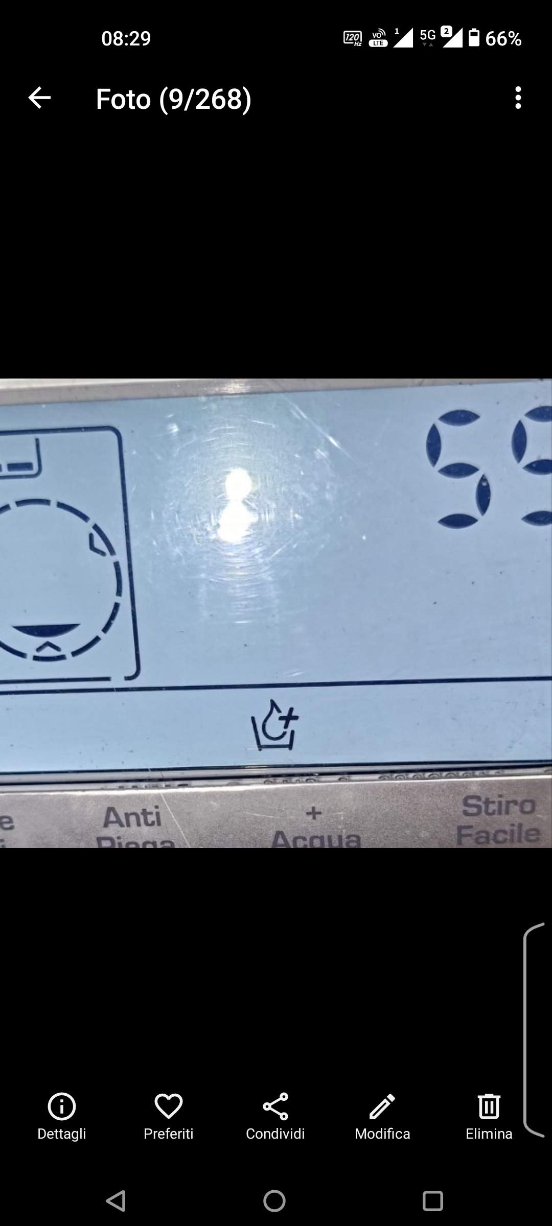

Salve a tutti.
Sono in possesso della lavatrice di cui in oggetto.
Da un paio di giorni, all'accensione, sul display lampeggia il simbolo in allegato .
La lavatrice non si mette in funzione e non è gestibile.
Spegnimento/accensione non ho risolto il problema.
Qualcuno può darmi indicazioni?
Grazie in anticipo
Ultima modifica di quelo971 il dom 09 feb 2025 8:32 am, modificato 1 volta in totale.
Messaggi: 17894
Re: Lavatrice Candy G04 1274L - Lampeggia il simboòo Acqua+ e non parte
rifai la foto che si veda bene il display e segui questa guida per allegare le foto
quelo971
Messaggi: 5
Iscritto il: sab 08 feb 2025 9:33 pm
Messaggio da quelo971 »
grazie per il suggerimento, credo che ora vada meglio.
Messaggi: 17894
no non va meglio perché non si capisce che errore ti da
fai una foto più distante
quelo971
Messaggi: 5
non esce alcun codice di errore, sul display rimane fisso il logo del + acqua (come da foto) ma la macchina va in blocco e non parte.
sul display non ci sono altri simboli accesi o codice di errore
Messaggi: 17894
quel simbolo non è riportato nel manuale d'uso,
l'unica cosa che mi viene in mente è la mancanza
di acqua, quindi controlla il rubinetto, il filtrino nel
tubo di carico e l'elettrovalvola
quelo971
Messaggi: 5
no..ho controllato, l'acqua arriva correttamente.
solo che ogni volta che provo ad impostare un programma sul display appare il fatidico acqua+ e la lavatrice non parte.
Messaggi: 17894
Con nessun programma parte, nemmeno solo su centrifuga
o scarico?
Quanti anni ha la macchina?
quelo971
Messaggi: 5
no...neanche la centrifuga
la macchina ha circa 5 anni
che tu sappia c'è un sistema per resettarla?
Messaggi: 17894
Il solo scarico lo fa ?
Per resettarla prova a tenerla staccata dalla presa
per una decina di minuti
Messaggi: 6568
Se l’oblò si blocca in chiusura , controlla lo stato delle spazzole del motore .
Ovviamente se non è ad inverter
