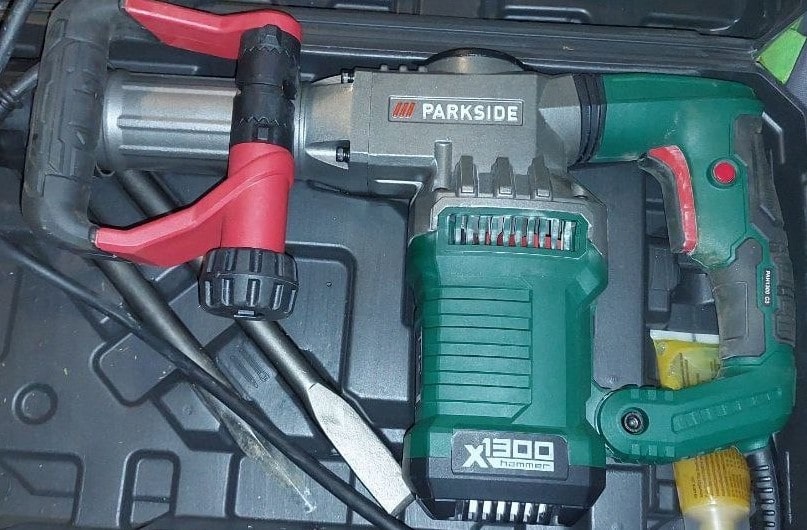

Buongiorno, ho acquistato un paio di mesi fa alla lidl il Parkside PAH 1300 C3 per rompere vari sassi in giardino. (si lo so che è ancora in garanzia)
Oggi per la prima volta ho acceso la macchina, ho messo il grassino dentro il buco della punta, inserita la punta e ho iniziato a demolire... per una 10ina di minuti è andato alla grande finchè un bel momento non percussionava piu......
Quando pigio il grilletto il motore gira perfettamente ma la punta non percussiona più.... cosa può essere successo??
Ho letto tutto il libretto istruzioni ma non dice niente in merito, cosa può essere successo??

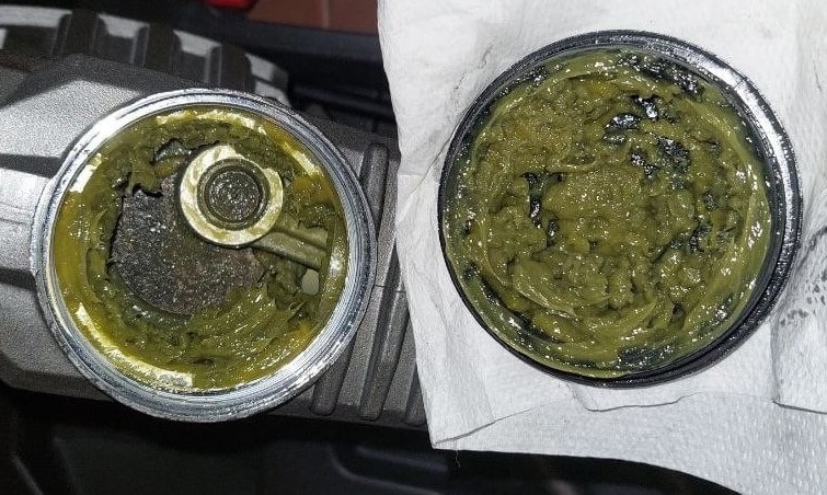

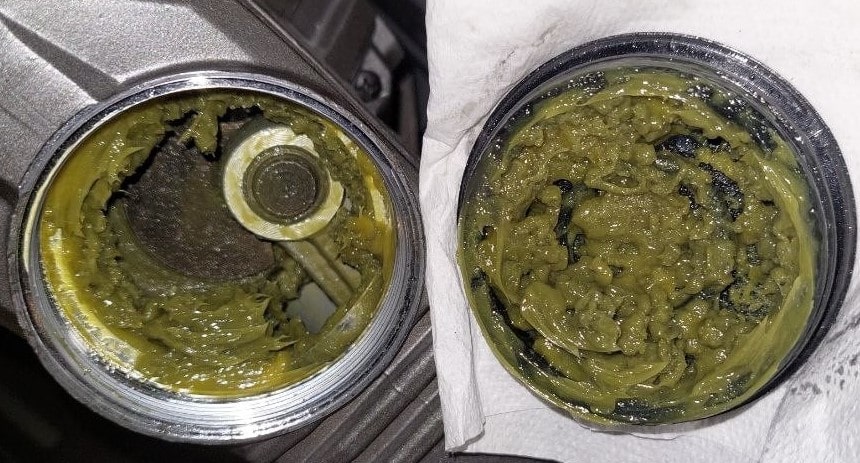

Ho guardato anche qualche video su youtube e in uno di questi parlava di fare manutenzione anche al tappo che c'è sopra (che però nel libretto di istruzioni non menziona mai in nessun modo!)... l'ho aperto ed era in queste condizioni, può essere lui il problema? Altre cose non saprei cosa pensare...
10 minuti di utilizzo, è nuovo, e già non funziona piu, cosa può dare il problema di avere il motore che funziona ma che la punta non percussiona?

io toglierei tutto quel grasso in modo da vedere cosa è successo,
può darsi che si sia rotto qualche pezzo all'interno
Re: Problema percussione mancante in trapano demolitore parkside PAH 1300 C3
Ma è giusto che ci sia tutto quel grasso li?mariobrossh ha scritto: gio 10 ott 2024 4:48 am io toglierei tutto quel grasso in modo da vedere cosa è successo,
Quindi mi consiglieresti di aprirlo, ma essendo in garanzia non posso... altre cose che potrei provare prima di chiamare la garanzia?

io non ho detto di aprirlo ma di togliere il grasso, che a me
sembra eccessivo e verificare se c'è qualche pezzo rotto,
giusto per curiosità.

non l'ha aperto ha solo svitato il tappo di ispezione per il grasso

hai ragione questo modello non ha la possibilità di inserire
la percussione perché è sempre attiva

Il titolo della discussione ci ha portato fuori strada. Difatti questo non è "trapano" dove il mandrino può anche girare, ma solo martello demolitore. Bene a sapersi... caso mai un giorno decidessi di acquistarlo.
Quindi, se ha lavorato solo pochi minuti, significa che, magari, si è schiavettato il motore.
Ora questo può significare che era difettoso questo pezzo qui, oppure che questo tipo di demolitore ha un punto debole. In questo caso anche a sostituirlo io non mi sentirei molto tranquillo.

Si infatti si chiama "trapano demolitore" ma di trapano non ha un bel niente.... infatti anche sulle istruzioni non avevo letto nessun selettore.
Ok quindi mi state confermando la mia idea che devo sentire il numero lidl e attivare la garanzia, grazie per l'aiuto

Rimuovere il tappo non credo che comporti l'annullamento della garenzia, devi pur controllare in quali condizioni sia il grasso e rinnovarlo; cosi' ti dara' l'opportunita' di pulire il grasso (Rimuovendo l'eccesso e pulendo il tutto con del solvente) ed ispezionare gli ingranaggi.
